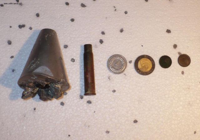

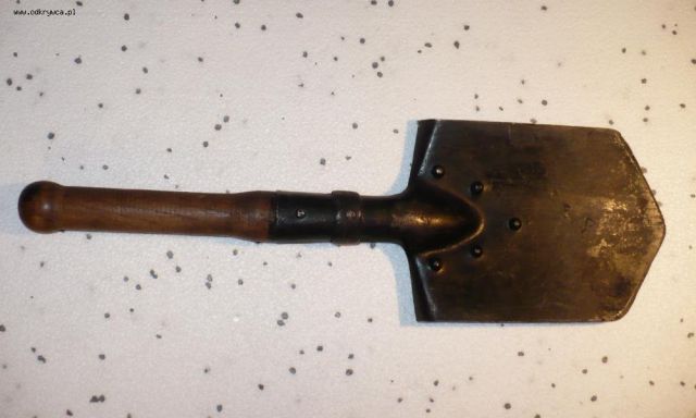

Fahrenheit Napisano 15 Październik 2010 Napisano 15 Październik 2010 Witam. Już od jakiegoś czasu jestem posiadaczem Protona. Tego z Allegro. Dzisiaj pokusiłem się o wykonanie małego testu sprawdzającego. Test wykonywałem w powietrzu przykładając przedmioty największą powierzchnią. Ustawienie pokrętła DYSKR. na max (tj. 13) i ustawienie pokrętła Tres. w pozycji prawie maksymalnej i w taki sposób aby sygnał był wyraźny i nie ciągnął się w miarę oddalania. Tzn. przedmiot w zasięgu wyraźny sygnał, oddalam przedmiot sygnał wyraźnie znika. Są to ustawienia maksymalne z jakimi chodzę w terenie. Niestety wyniki nie są tak różowe jak kolegi. A oto uczestnicy testu.
Fahrenheit Napisano 15 Październik 2010 Napisano 15 Październik 2010 - 1 grosz polski- boratynka- 1 PLN- 5 PLN- łuska kal. 7,6mm- zapalnik - saperkaWyniki:1gr-8/9cmboratynka-9/10cm1zł-11/12cm5zł-15cmłuska-18cmzapalnik-23/24cmsaperka-46cmWyniki mogą rozczarować, ale i cudów nie ma. PS: Pokrętło Treschold w pozycji 8.
