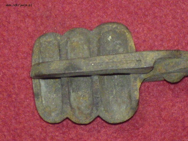

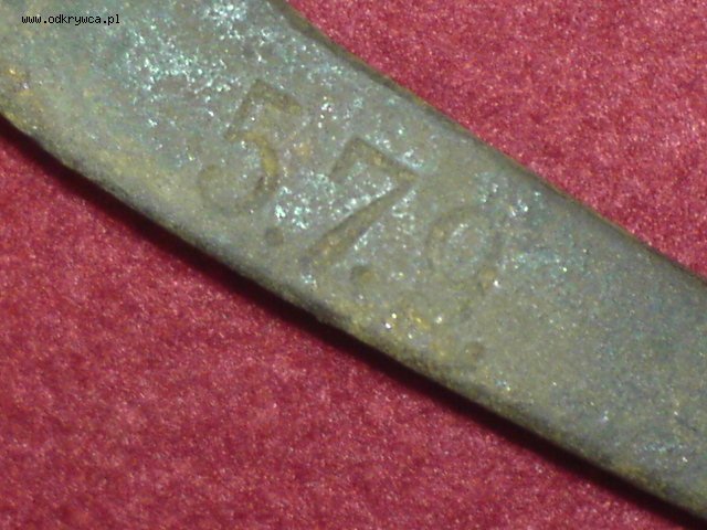

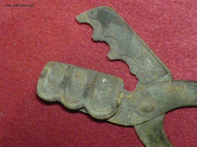

Dani Napisano 5 Październik 2009 Autor Napisano 5 Październik 2009 Witam. Nie wiem jak nazwać to narzędzie , proszę o identyfikację , do czego służyło ? Długość ok 30 cm . Z góry dziękuje
marcin.wernychora74 Napisano 5 Październik 2009 Napisano 5 Październik 2009 Moim zdaniem to mogą być kleszcze do odlewania ołowianych kul.
Dani Napisano 5 Październik 2009 Autor Napisano 5 Październik 2009 5. fotka - rozmiary szczęki .Pozdro.
wojtek1234321 Napisano 5 Październik 2009 Napisano 5 Październik 2009 Narzędzie to służło do wyginania cienkich rurek metalowych służących jako osłony kabli elektrycznych w dawniejszych instalacjach. Rurki te były z cienkiej blachy, w środku wyłożone papierem pakowym, narzędzie3 to pozwalało na wygięcie takiej rurki pod różnymi kątami i zapobiegało zamknięciu światła rurki i była możliwość przewleczenia przez nią kabli. W późniejszych czasach metalowe rurki zastąpiono plastikowymi, karbowanymi rurkami które można wyginać bez żadnych narzędzi. U nas gdy elektryfikowano wieś w latach 65/66 XX wieku jeszcze stosowano takie narzędzia.
Hansdekawka Napisano 5 Październik 2009 Napisano 5 Październik 2009 Się zgadza.Jednakże takie kleszcze przeważnie spotyka sie z jedną miseczką do wyginania rurki owej.Ten wynalazek ma 3 możliwości i jest o wiele rzadszy,co nie znaczy, iż zaraz jakiś wielki majątek warty.
