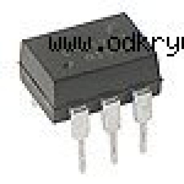

madmax78 Napisano 28 Wrzesień 2009 Napisano 28 Wrzesień 2009 Jeżeli to stabilizator to jeszcze pół biedy.....ale uszkodzenie diody może być równoznaczne z uszkodzeniem procka.Ciekawią mnie te ''bańki cyny''... Transoptor znajduje się obok diody, więc możliwe, że kawałki cyny zrobiły jakieś zwarcie.''Pleśń'', czyli jak sądze szary nalot, może świadczyć o podwyższonej temperaturze, ale, żeby sie cyna topiła ...? Ponadto zastosuj sie do postu ''akcej-a''
