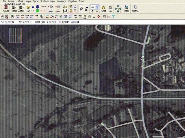

muchomor Napisano 19 Wrzesień 2009 Autor Napisano 19 Wrzesień 2009 Witam,niedawno kupiłem nawigację Lark Freebird 35.7 z promocji,w pamięci wewnętrznej urządzenia była mapa map w okrojonej wersji,postanowiłem ją wykasować i wrzucić Oziego CE w wersji 2.31,jak postanowiłem tak zrobiłem,wszystko gra,Ozi łapie satelity,mam za to problem z mapami i ze zdjęciami satelitarnymi,jest taki program ZumiBuddy do ściągania map i zdjęć,wchodzę w program,wybieram mapę lub zdjęcie,program wypluwa" dwa pliki plik.bmp zawierający bitmapę,oraz plik.map zawierający gotowe współrzędne,wiadomo żeby używać map w Ozim CE trzeba przekonwertować to co wypluł" ZumiBuddy na format ozfx3,zrobiłem to programem Img2ozf po konwersji otrzymałem dwa pliki.ozfx3 oraz _ozf.map,oba pliki wrzuciłem do Oziego CE w Larku do folderu Maps,po uruchomieniu Oziego CE mam taki obraz jak na zrzucie obok(ten zrzut zrobiłem z Oziego na PC,ale zdjęcie satelitarne wygląda tak samo jak w Ozim CE w Larku)i na tym polega mój problem,zdjęcie jest bardzo złej jakości,niewiele widać,nie wiem dlaczego tak jest,może ktoś tak miał i wie w czym problem,dodam że nawigacja działa poprawnie,wskazuje pozycję w której jestem,ale co z tego skoro niewiele widać.Proszę o pomoc.

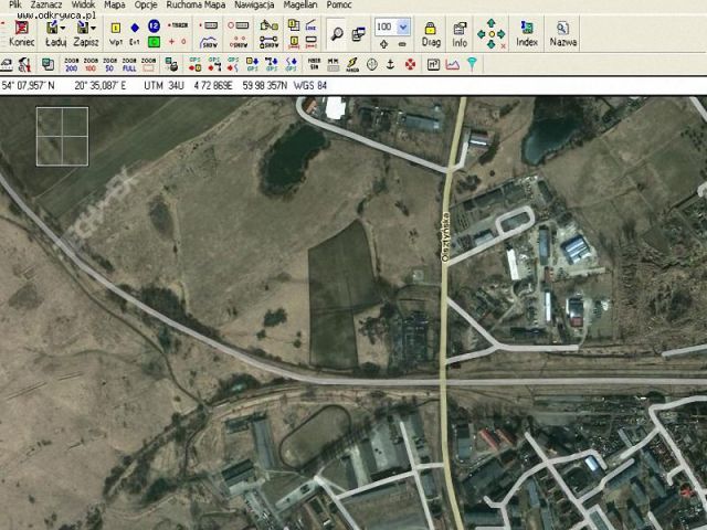

muchomor Napisano 19 Wrzesień 2009 Autor Napisano 19 Wrzesień 2009 A tak to powinno wyglądać prawidłowo (otworzyłem sam plik ozfx3 w Ozim na PC i wszystko wygląda ok.),tyle że tego pliku samego nie udaje się otworzyć w Ozim CE w Larku,musi być ozfx3+_ozf map,ale wtedy wygląda to tak jak na zrzucie wyżej,nie wiem co jest,pomocy!.
titi Napisano 20 Wrzesień 2009 Napisano 20 Wrzesień 2009 cóż , nie mogę powiedziec że się na tym znam, bo o tym programie dowiedziałem się z twojego postu , a że sprawa zdjęć sat na ozim ciekawa to chwilę się pobawiłem i był podobny skutek, pomogło zapisanie (dostępne po naciśnięciu przycisku zapisz w formacie ozi") do formatu jpg zamiast bmp
muchomor Napisano 24 Wrzesień 2009 Autor Napisano 24 Wrzesień 2009 Dzięki za naprowadzenie titi,faktycznie trzeba zapisywać zdjęcia satelitarne,hybrydowe bądź mapy z Zumi Buddy w formacie.jpg,wtedy jest ok.,chociaż nie do końca,bo po przekonwertowaniu .jpg na format ozfx3 w programie Img2ozf przy ustawieniach Initial Resize 100% i Number Colors 130 występują artefakty,szczególnie przy zdjęciach lasu,ale tu już się chyba nic nie poradzi,dodatkowo tam gdzie zdjęcia są niewyraźne po konwersji z .jpg na ozfx3 są widoczne jedynie kolorowe plamy i tu również chyba nic się nie poradzi.
