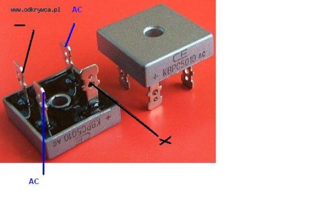

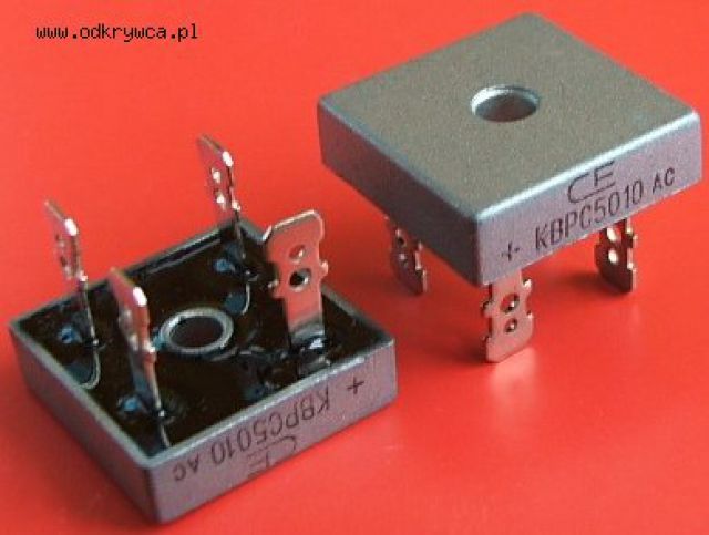

herman1984 Napisano 14 Styczeń 2010 Napisano 14 Styczeń 2010 To jest dokładnie to,zdj z all.Model - KBPC5010, 50A 1000V,będzie się nadawał?Pozdro
drops072 Napisano 14 Styczeń 2010 Napisano 14 Styczeń 2010 tak bez problemu wytrzyma tylko podłącz odpowiednio kable bo jak podepniesz odwrotnie to padnie odrazu po włączeniu
drops072 Napisano 14 Styczeń 2010 Napisano 14 Styczeń 2010 na tym mostku masz oznaczenie + to jest wyjście prądu a AC to wejście prądu z transformatora - wyjścia prądu jest po przekątnej plusa tak samo jak i wejście prądu z transformatora kable z transformatora nie maja znaczenia gdzie plus a gdzie minus bo jest to napięcie zmienne dopiero na wyjściu mostka jest wyprostowane i się nie zmienia biegunowość
drops072 Napisano 14 Styczeń 2010 Napisano 14 Styczeń 2010 do pinów AC podłączamy kable z transformatora a piny + i - to wyjście prądu czyli kable z krokodylkami na końcu
