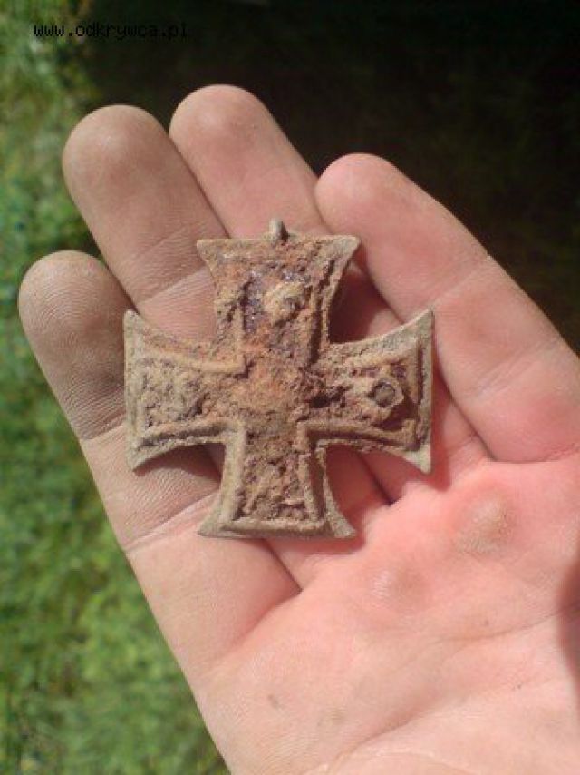

knufi Napisano 28 Lipiec 2009 Autor Napisano 28 Lipiec 2009 Witam, potrzebuje fachowej rady, czym wyczyscic zelazy krzyz - stan wykopkowy - niemam jeszcze zdjec.. ;/ obwodka wmiare ladna, srodeczek raczej zjedzony. Myslalem nad autoliza ale czy ja wiem.pozdrawiam

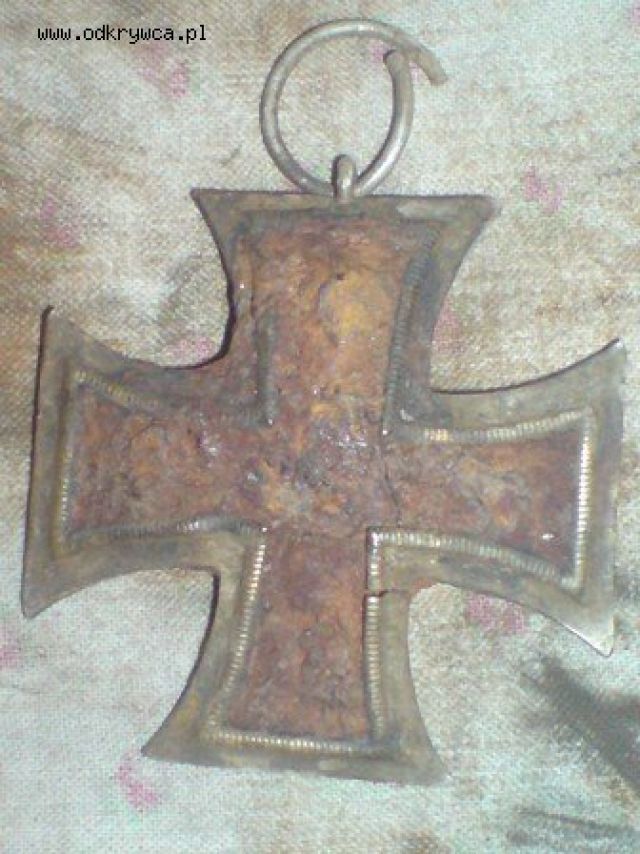

knufi Napisano 3 Sierpień 2009 Autor Napisano 3 Sierpień 2009 wkacu mogę załączyc zdjecie mojego krzyzastan zaraz po wyciagnieciu..

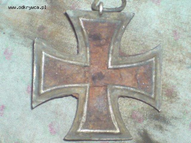

knufi Napisano 3 Sierpień 2009 Autor Napisano 3 Sierpień 2009 a tu juz po paru autolizach..moje pytanie do ekspertow.. co by mu jeszcze moglo pomoc ?lekka elektroliza ?
