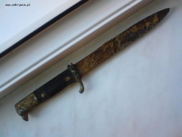

hudy Napisano 12 Lipiec 2009 Autor Napisano 12 Lipiec 2009 Oto mój ostatni wykopek. Przyznam szczerze, że nie miałem do czynienia z czyszczeniem czegoś takiego i boję się go zniszczyc. Bagnecik leżakował w piasku i z biegiem lat drobne kamyczki przylgnęły do niego (głównie do ostrza). Rękojeśc - widoczne duże ślady utlenienia, okładzina ebonitowa, zachowały się miejscami ślady powłoki koloru srebrnego. Moje pytanie brzmi: 1)czy w tym przypadku najlepsza będzie elektroliza i czy nie zaszkodzi ona rękojeści? 2)Z jakiego metalu wykonana jest rękojeśc? Za dobre rady dziękuję, zdrów!
Cyrograf15 Napisano 12 Lipiec 2009 Napisano 12 Lipiec 2009 Namocz go w ropie i czyść mechanicznie. Rękojeść wygląda na odlewniczy stop cynku powlekany chromem, to nie wytrzyma elektrolizy.Wojtek
hudy Napisano 12 Lipiec 2009 Autor Napisano 12 Lipiec 2009 Cyrograf15 masz rację co do materiału, z którego zrobiona jest rękojeśc. Teraz wiem, że najprawdopodobniej jest to bagnet prywatny w typie KS-98, a one miały właśnie rękojeści ze stopu cynku. Wielkie dzięki za radę-na pewno skorzystam.
