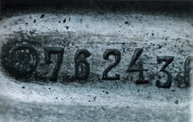

Latajaca-Trumna Napisano 5 Lipiec 2009 Napisano 5 Lipiec 2009 Na westepje przepraszam za bark polskiej czcionki ale moj komputer i jego oprogramowanie jest same w sobje zabytkiem… Nie wiem czy to cos Ci pomoze ale R71, produkowany seryjnie mjedzy 1938 a 1939, mjal numery silnika od 3000 do 15950, wyprodukowano wtedy okolo 2948 motocykli. W 1941 wyprodukowano dodatkowo wersje wojskowa okolo 500 sztuk. Wersja wojskowa mjala numery silnika powyzej 15950 (teoretycznie) ale terz niestety niezawsze. (moje R71 wojskowe mjalo numer silnika ponizej 15950). Z doswiadczenia wiem ze bardzo malo jest motocykli BMW R71 z orginalnymi numerami. Latwo to mozesz sprawdzic bo orginal bedzie mjal numery na silniku nie wklesle (czyli nabijane) tylko wypukle jak z odlewu, znaczki BMW na karterze terz beda odlewem a nie nabijane, tak jak na zalaczonym zdjeciu. Pozdrawiam i zycze powodzenia w ozywianiu tej pjeknej maszyny!

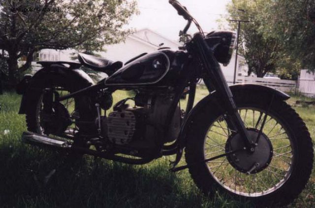

Latajaca-Trumna Napisano 5 Lipiec 2009 Napisano 5 Lipiec 2009 A to fotka mojej cywilnej R71 z 1939, juz po renowacji.
