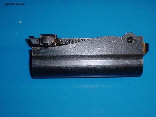

Witam
Problem polega na tym że szczerbinka a właściwie jej obejma nie wchodzi na atrapę lufy (atrapa nieprzelotowa, bez gwintu i wykonana z gorszej jakości stali niż normalne lufy). Średnica obejmy to ok 19 - 20 mm. Nie wiem o co biega. Ile było rodzajów tych szczerbinek do mauserów. Proszę o pomoc
Pozdrawiam
Bardzo wiele karabinków i karabinów Mauser'a miało szczerbiny podobne do tej ze zdjęcia: od czeskich vz.24 po meksykańskie M.1912.
Ale na 100 procent nie 98k.
Po prostu ktoś, sprzedając Ci szczerbinę, wprowadził Cię w błąd.
Pozdrawiam

Sprawa jest banalnie prosta to szczerbinka od czeskiego mausera można to rozpoznać po ilości zębów.
W niemieckim 98k jest ich więcej a i są tylko po prawej stronie w czeskim są po obydwu i są rzadsze tak jak powyżej.
