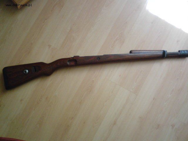

marcin 1984 Napisano 9 Czerwiec 2009 Autor Napisano 9 Czerwiec 2009 WitamNabyłem ostatnio kolbę do mauserka i mam pytanie jak ją zakonserwować? Myślałem o jakimś bezbarwnym lakierze ale wolę zapytać Was o zdanie. Proszę o pomoc i pozdrawiam
Cyrograf15 Napisano 9 Czerwiec 2009 Napisano 9 Czerwiec 2009 Kolby te nie były malowane a napuszczane olejem lnianym. Napuść ją takim olejem lub specyfikiem specjalnym do konserwacji osad. Takie preparaty są dostępne w sklepach myśliwskich.Wojtek

marcin 1984 Napisano 11 Czerwiec 2009 Autor Napisano 11 Czerwiec 2009 Fajnie. Dzięki wszystkim za pomoc. Jeszcze tylko jedno mianowicie ile razy ją smarować tym olejem? Długo to potem schnie?
Teges Napisano 15 Czerwiec 2009 Napisano 15 Czerwiec 2009 Z tego co wiem, trzeba smarować aż przestanie się wchłaniać. Wtedy wystarczy obetrzeć to, co się nie wchłonęło, i jest git.
