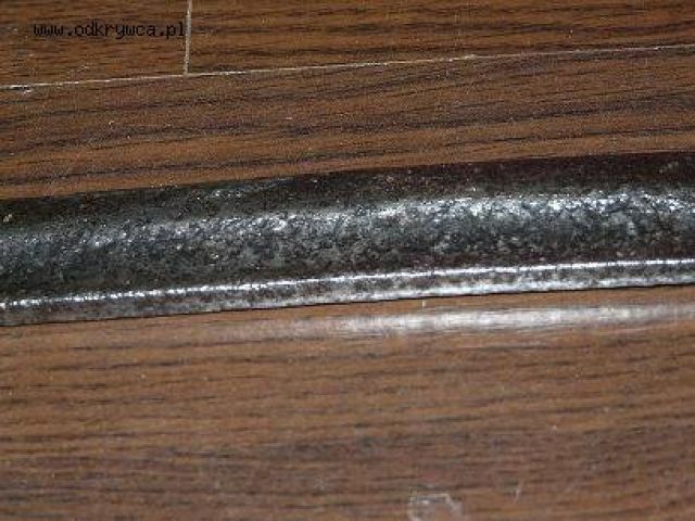

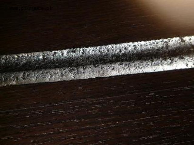

sebBo21 Napisano 31 Maj 2009 Autor Napisano 31 Maj 2009 Czyściłem tą szablę wiertarką z szczotką drucianą i oczyściłem ją ,ale osad pozostał w wyżerach.Jak usunąć ten osad zalegający w wyżerach?
słomek von hammerstein Napisano 31 Maj 2009 Napisano 31 Maj 2009 Cześć,wg mnie to wystarczy chyba, że chcesz szpachlować %-)nie ma co dopieszczać i wyciągać z przysłowiowego gówna bata...
mariusz30 Napisano 31 Maj 2009 Napisano 31 Maj 2009 witam kolegę jeżeli chcesz doczyścić to potrzebne są:1.włóknina2.płyn do mycia naczyń Ludwik"3.woda4.i dużżżżżżżżżżżżo bardzo cierpliwościpozdrawiam .
Cyrograf15 Napisano 31 Maj 2009 Napisano 31 Maj 2009 Mariusz napisał właściwie wszystko w temacie. Jedno co moge dodać to jeszcze troche więcej cierpliwości :)Wojtek
mariusz30 Napisano 31 Maj 2009 Napisano 31 Maj 2009 ja swoje czyściłem ponad 1,5 miesiąca ale po moglem iść spokojnie na bank napadać linii papilarnych nie było , ale było warto.zdrów
janmarjjaniec Napisano 7 Czerwiec 2009 Napisano 7 Czerwiec 2009 jak chcesz wrzery wyczyscic to polecam piaskarke.mam taka kosztowala mnie 50zl z 4 porcelanowymi dyszami.wystarczy zwykly piasek (zolty taki jak nad morzem lub z lasow sosnowych jeden warunek muisi byc suchy i czysty) a wyczyscisz te wrzerki w 10min do bialutkiej blachy bez szkody dla reszty szabli
Cyrograf15 Napisano 8 Czerwiec 2009 Napisano 8 Czerwiec 2009 Piaskarka jest dobra do czyszczenia przed malowaniem. W wypadku białej broni to za agresywna metoda, zniszczy.Wojtek
