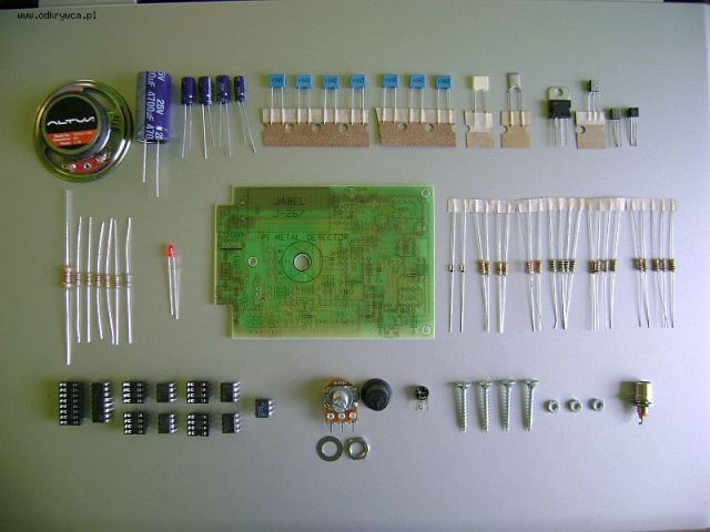

FirstToFight Napisano 30 Maj 2009 Autor Napisano 30 Maj 2009 http://www.allegro.pl/item642836700_zestaw_jabel_wykrywacz_metali_do_montazu_j_267.htmlczy taki zestaw ma wmontowany glosnik itp. aby po zmontowaniu mozna bylo isc cos poszukac?

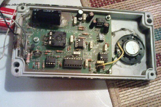

krzycho1708 Napisano 30 Maj 2009 Napisano 30 Maj 2009 Tak wygląda zestaw;),trzeba wszystko polutować,zrobić cewkę,stelaż i w las:)hehe

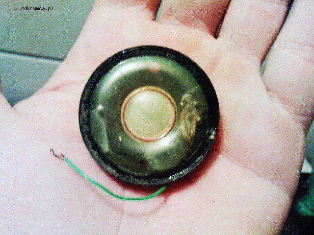

zebu74 Napisano 31 Maj 2009 Napisano 31 Maj 2009 Dam Ci pewną radę,jeśli masz zasilanie z bateri 9v to zamontuj głośnik taki jakie są stosowane w dużych słuchawkach dynamicznych.Jabel sam z siebie jest dość prądażerny,a taka wymiana głośniczka conajmiej podwoi czas wytrzymałosci bateri.Bez obaw,elektronice to nie zaszkodzi a głośność jest wystarczająca i porównywalna ze zwykłym gł.
zebu74 Napisano 31 Maj 2009 Napisano 31 Maj 2009 Tak to wygląda 32ohm 0,25W .Parę latek temu taki założyłem i działa bez problemu a oszczędność prądu wzrosła.To tyle.pzdr
Twetty Napisano 2 Czerwiec 2009 Napisano 2 Czerwiec 2009 Można łatwiej - oryginalny głośnik podłączamy z szeregowo wpiętym rezystorem w zakresie 100- 1000 omów dobranym doświadczalnie przez co Jabel nie wyje na kilometr w lesie no i pobiera mniej prądu, można również zamontować potencjomert z płynną regulacją głośności. Sprawdzone i łatwe rozwiązanie.
