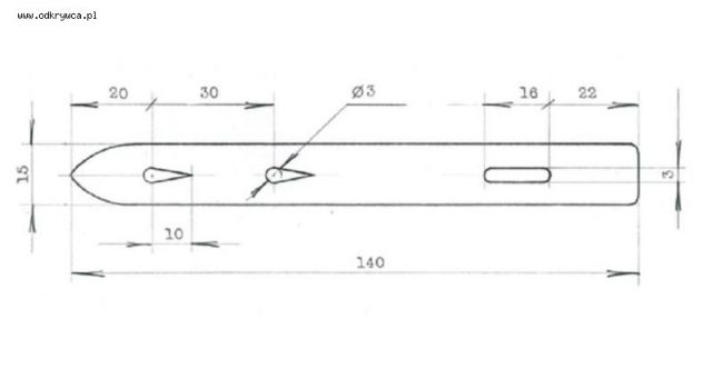

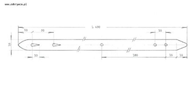

Slajmi130 Napisano 7 Czerwiec 2009 Napisano 7 Czerwiec 2009 Kamikadze Podaj te wymiary podpinki, bo nie mogę do Ciebie wysłać priva. Cały czas jest jakiś błąd

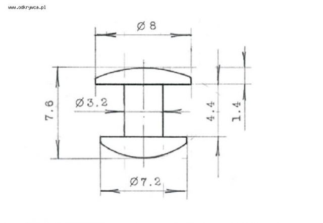

Kamikadze Napisano 7 Czerwiec 2009 Napisano 7 Czerwiec 2009 WitamBłąd wyskakuje bo długo nie zaglądałem do skrzynki mailowej i skasowali mi konto.Rysunki znalazłem w necie.Strony nie pamiętam,ale zapisałem je sobie na dysk.Były też wymiary szelek szturmowych,pasa głównego i jeszcze czgoś tam.Nie znalazłem tylko wymiarów klamerki od podpinki.1) pasek krótki
