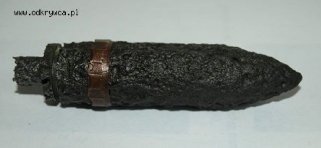

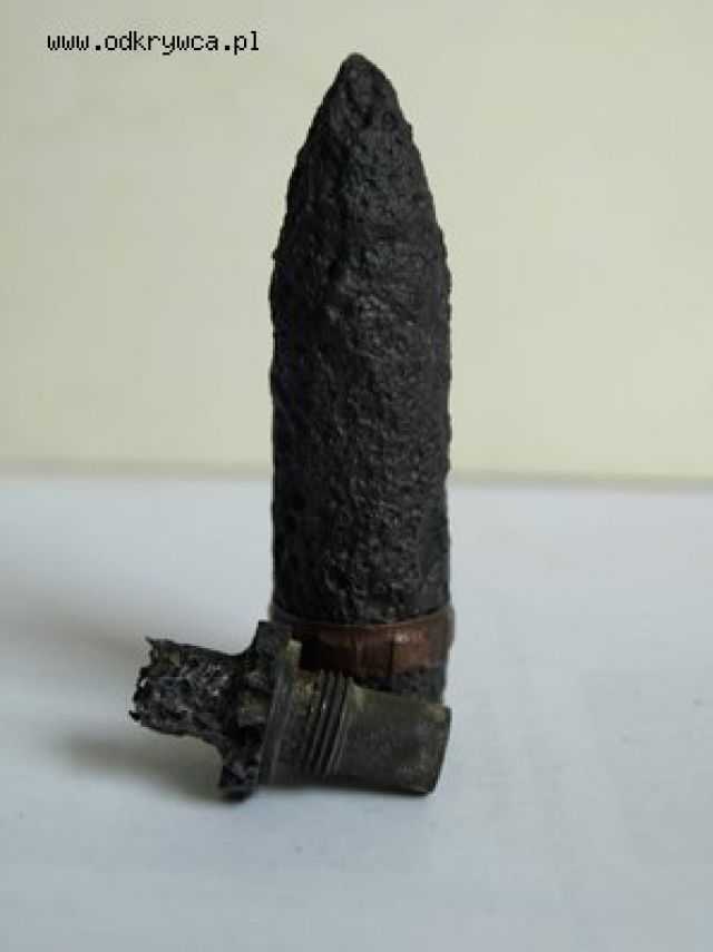

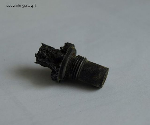

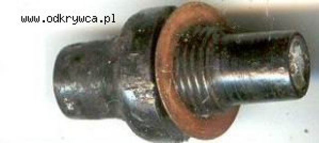

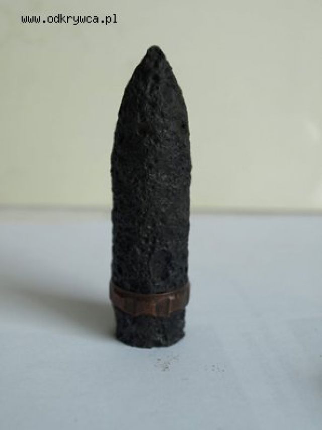

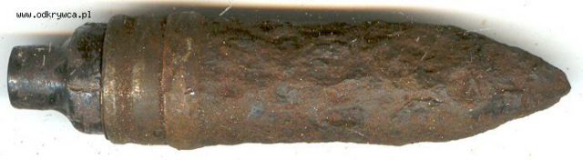

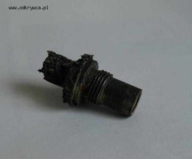

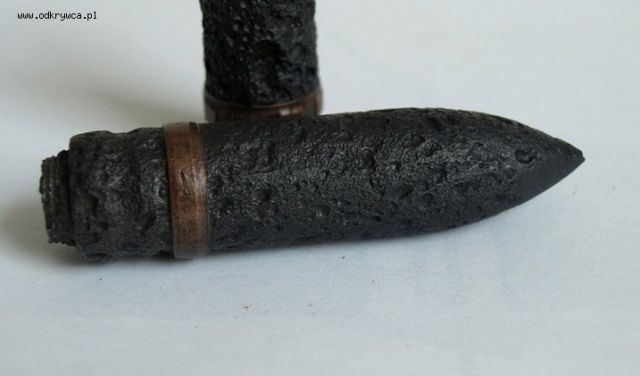

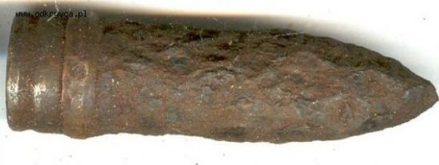

maru Napisano 8 Maj 2009 Autor Napisano 8 Maj 2009 Czy posiada ktos zdjecia lub rysunki amunicji do NKM wz.38 FK a bardziej dokladnie jak wygladal zapalnik denny ?
maru Napisano 8 Maj 2009 Autor Napisano 8 Maj 2009 przegladalem juz jest tylko skorupa pocisku a zapalnika nie ma pozdrawiam....

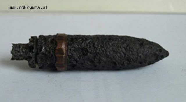

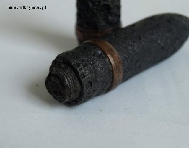

maru Napisano 11 Maj 2009 Autor Napisano 11 Maj 2009 spap1111 dzieki za pomoc i fotki a moze ktos cos napisze na temat tej 20mm fot 1
spap1111 Napisano 12 Maj 2009 Napisano 12 Maj 2009 Amunicja była opracowana w Polsce, wzorowana na tzw. długim" naboju Solothurn 20x138mm. Według sprawozdania z prób technicznych nkm model A, długość łuski wynosiła jednak 140 mm (długość naboju z pociskiem ćwiczebnym 205 mm). Do prób stosowano pociski Solothurn w polskich łuskach (według jednej z relacji, w toku walk zastosowano do nkm-u niemiecką amunicję działka 2cm Kwk-38, która była identyczna wymiarowo z Solothurn). Opracowano naboje przeciwpancerne:- z pociskiem wybuchowo - świetlnym, z zapalnikiem dennym - PWS,- z pociskiem zapalająco - świetlnym - PZS,oraz z pociskiem ćwiczebnym PC i ćwiczebno - świetlnym PCS. Ponadto dla celów przeciwlotniczych opracowywano naboje z pociskiem wybuchowo - świetlnym, z czułym zapalnikiem - LWS oraz z pociskiem ćwiczebnym LC i ćwiczebno - świetlnym - LCSInformacji nie za wiele ale zawsze cuś.... Posiada możę ktoś łuski polskiej produkcji??
