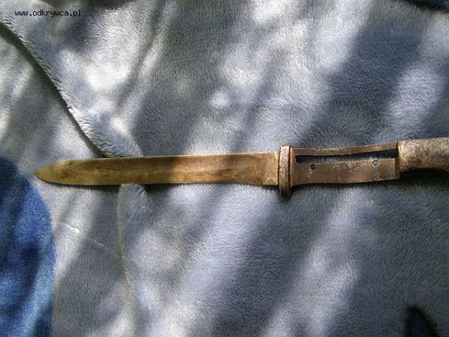

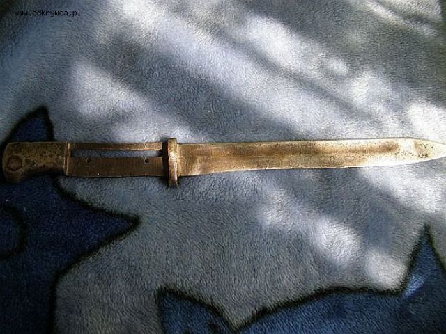

Modelarz91 Napisano 12 Kwiecień 2009 Autor Napisano 12 Kwiecień 2009 Witam jakiś miesiąc temu znalazłem go na złomie ja go wyczyścić ?
Modelarz91 Napisano 12 Kwiecień 2009 Autor Napisano 12 Kwiecień 2009 aha i czy są jakiś szanse na odblokowanie zatrzasku ? sory że nabijam posty ale przez świąteczne zamieszanie mam krótką pamięć
Thomson. Napisano 12 Kwiecień 2009 Napisano 12 Kwiecień 2009 W sumie to niema co tu w nim czyścić,ale jak chcesz możesz go ptraktować mosiężną szczotą na wiertarce. Co do zatrzasku to można spróbować.
Modelarz91 Napisano 12 Kwiecień 2009 Autor Napisano 12 Kwiecień 2009 a jakieś sugestie jak spróbować go odblokować ?
Thomson. Napisano 12 Kwiecień 2009 Napisano 12 Kwiecień 2009 Kładziesz na jakiejś twardej powierzchni z dziurą, aby przy uderzaniu zatrzask mógł się poruszać i uderzasz w ten guzik młotkiem przez kawałek blachy mosiężnej. Chodzi o to,aby go nie zepsuć. Ja tym sposobem uruchomiłem już wiele zatrzasków w bagnetach. Oczywiście pamiętaj,że najpierw warto popsikać ten zatrzask wd 40,aby trochę puścił.
