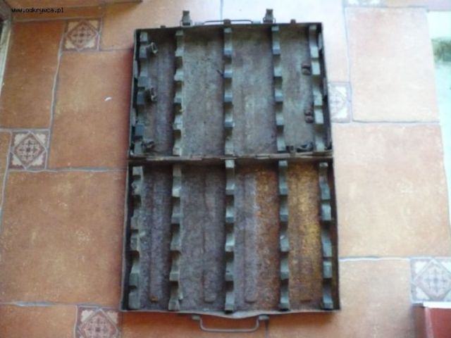

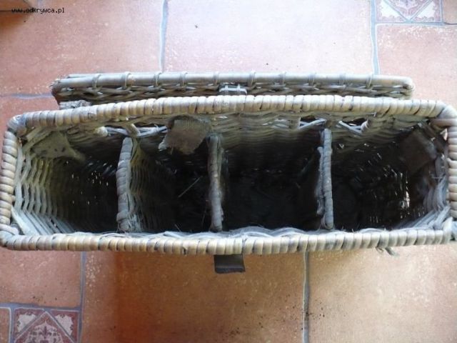

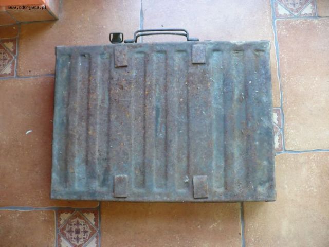

PAWEL*STRC Napisano 6 Kwiecień 2009 Autor Napisano 6 Kwiecień 2009 jak mogę wyczyścić te przedmioty ??? na metalowym widać jeszcze sporo farby ja usunąć rdzę by nie uszkodzić farby i elementów drewnianych może ktoś wie???

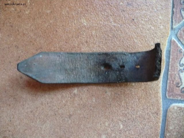

PAWEL*STRC Napisano 6 Kwiecień 2009 Autor Napisano 6 Kwiecień 2009 jak odnowić elementy skórzane i przyczepić ten pasek???
Thomson. Napisano 6 Kwiecień 2009 Napisano 6 Kwiecień 2009 Do tej skrzynki zastosuj kąpiel w kwasie szczawiowym, a pasek można konserwować lanoliną.Pozdro
PAWEL*STRC Napisano 6 Kwiecień 2009 Autor Napisano 6 Kwiecień 2009 a drewno w tej metelowej sie nie uszkodzi??? a jeszcze jedno ile gram tego kwasu??
Thomson. Napisano 6 Kwiecień 2009 Napisano 6 Kwiecień 2009 Raczej nie, a nie mozna go wyjąć? Dokładne proporcje są w wątku M42 i kwas szczawiowy nieco niżej.pzdr
PAWEL*STRC Napisano 6 Kwiecień 2009 Autor Napisano 6 Kwiecień 2009 dzieki ;) postaram sie jakoś wyjąć to drewno ale jak mi sie nie uda ;/ no nic może nic sie nie stanie ;)
Łukasz Napisano 6 Kwiecień 2009 Napisano 6 Kwiecień 2009 Witam!Najpierw dokładnie umyj wodą z detergentem, jakąś szczoteczką, gąbeczką do garnków. Potem ew. miejscowo ten cały kwas. Drewno nasączyć jakimś chemikiem robakobójczym i na koniec dla utwardzenia może pokost.Pozdrawiam, ŁukaszP.s. Ładna skrzyneczka, gratuluję.
Cyrograf15 Napisano 7 Kwiecień 2009 Napisano 7 Kwiecień 2009 Jak drewno ma robaki to zastosuj Hylotox lub coś podobnego. W celu utwardzenia olej lniany.Wojtek
