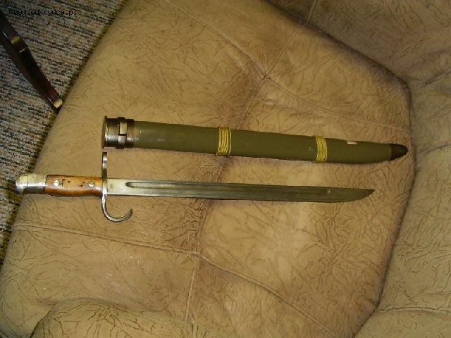

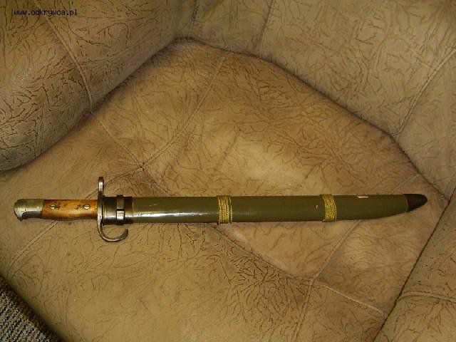

torba5 Napisano 25 Marzec 2009 Autor Napisano 25 Marzec 2009 Witam foty z netu wpadła mi w oko w związku z tą pochwą wygląda na uproszczony 99 ale czy ta pochwa tak miała wyglądać czy jest to jedna z kopi Arisaki jakie ostatnio krążą pozdr
zukuri Napisano 25 Marzec 2009 Napisano 25 Marzec 2009 Bagnet jest chyba OK- to broń treningowa.Pochwa jest współczesną- indyjską repliką. Najczęściej pochwy te można trafić z repliką rzadkiej wersji bagnetu (z hakiem, ale bez zbrocza na ostrzu).Pozdrawiam, Piotr
zukuri Napisano 25 Marzec 2009 Napisano 25 Marzec 2009 Tu jest identyczna replika pochwy z repliką bagnetu:http://www.allegro.pl/item544237971_bagnet_japonski_arisaka.htmlA tu oryginał z dolnym krótkim okuciem:http://www.allegro.pl/item570662108_oryginalny_bagnet_arisaka_rzadko_spotykany_model.html... oraz wersja z dolnym okuciem gługim:http://www.bagnety.pl/japonia/104-mod-99-uproszczony-z-drewnianp-pochwp.htmlKopia drewnianej pochwy jest owalna w przekroju- oryginały mają boki płaskie.Pozdrawiam, Piotr.
Luftlander Napisano 25 Marzec 2009 Napisano 25 Marzec 2009 Czegoś takiegohttp://gundersonmilitary.com/picturedisplay.html?japbayonetarisakatrainingwoodscab
