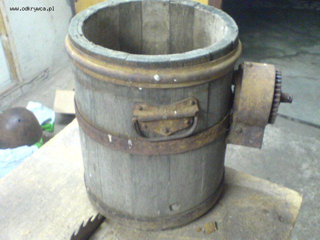

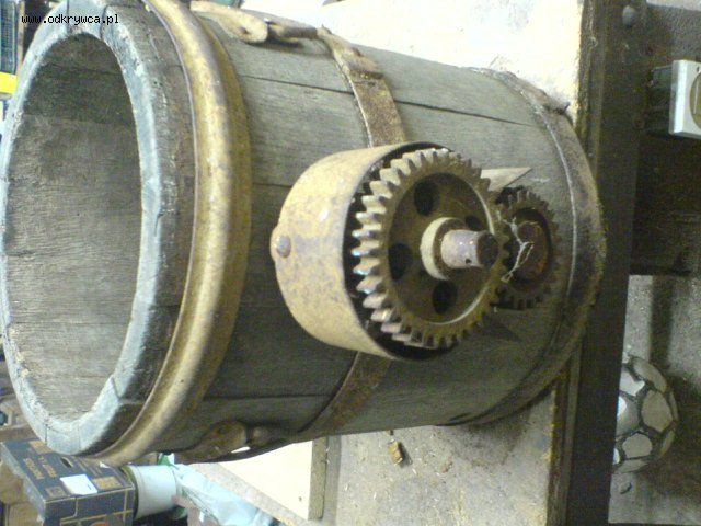

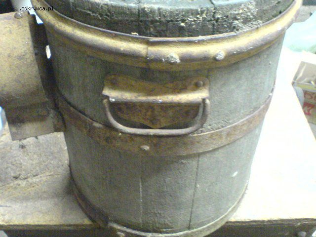

makul Napisano 11 Marzec 2009 Autor Napisano 11 Marzec 2009 Witam,wczorej zaopatrzyłem się w pewne urządzenie. Problem jest taki że jest zardzewiałe i troszeczkę zawilgotniałe (spód jest zbutwiały i trochę rozsadzony w dół). Do tego doszedł prawdopodobnie grzyb.Plan jest taki-wsadzić do roztworu ciepłej wody z miedzianem żeby zabić pleśń i grzyby. Osuszyć - odpowiednio formując spód i wywalić to co moze odpaść (jakieś drobne drzazgi). Wyczyścić wmiarę dokładnie mechanicznie okucia i kołowrót oraz nity wewnątrz. W końcu nasączyć ścianki drewnochronem lub innym środkiem od robaków i grzybów, a później - ciepłym pokostem lnianym. Następnie wszystkie ubytki na spodzie uzupełnić szpachlą akrylową.Czy szanowni koledzy mają jeszcze jakieś pomysły na renowację?Z góry dziękuję za wszelkie informacje.makul

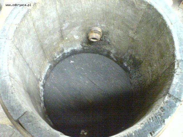

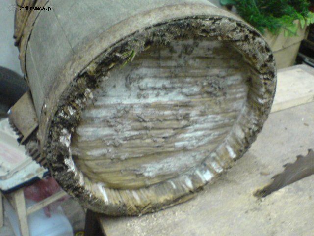

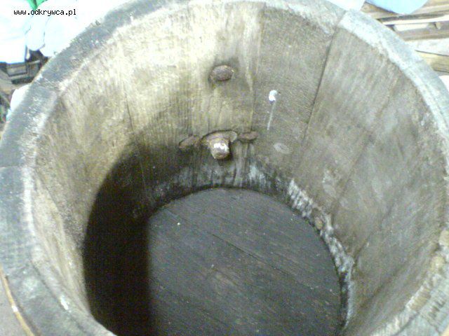

makul Napisano 11 Marzec 2009 Autor Napisano 11 Marzec 2009 Spód od wewnątrz - zbutwiały, trzyma się kupy. Biały nalot to pleśń.
Cyrograf15 Napisano 11 Marzec 2009 Napisano 11 Marzec 2009 Okucia faktycznie mechanicznie czyścić, natomiast drewno wyszorować tylko gorącą wodą z detrgentem. Drewno pomalować Hylotoxem lub podobnym specyfikiem i zawińąc w folje na dwa tygodnie. Następnie napuścić olejem lnianym i tak zostawić. Okucia można by pomalować przed olejeniem drewna.Wojtek
makul Napisano 12 Marzec 2009 Autor Napisano 12 Marzec 2009 Dzieki,A co ze zbutwiałymi kawałkami ze dna? Czy usuwać i następnie wypełnić szpachlą czy odradzasz?
Cyrograf15 Napisano 12 Marzec 2009 Napisano 12 Marzec 2009 Ja bym nie szpachlował. Po zaolejeniu troszke się wzmocni. Jak koniecznie masz zamiar szpachlować to przd olejeniem bo będzie tłuste i odpadnie. Szpachle pasowało by pomalować a to będzie źle wyglądać, podobnie jak goła szpachla.Wojtek
