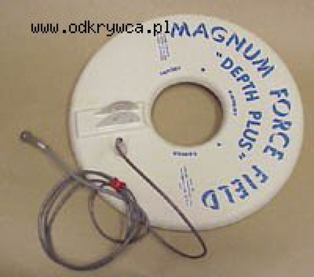

rochocki Napisano 19 Luty 2009 Autor Napisano 19 Luty 2009 czy ktoś robił testy porównawcze cewek;MAGNUM FORCE FIELD 25 cali-i BM15000 38cmjakie są różnice w zasięgach.
VanWorden Napisano 19 Luty 2009 Napisano 19 Luty 2009 Witam.Masz tę 25kę, czy zastanawiasz się nad kupnem? To baaardzo rzadka sprawa w naszym kraju:) Rożnice są dość znaczne - zasięg na korzyść 25ki i czułość na korzyść Whitesowej 15ki. Jednak w przypadku takiej cewki to przecież nie o czułość chodzi;) Różnica polega tez na komforcie pracy - o ile z 15ką da się jeszcze chodzić na krótkie dystanse (na dłuższe można podpiąć specjalne szelki) to 25ka sprzedawana jest ze specjalnym uchwytem. Koszt zakupu 25ki jest dość wysoki i dlatego raczej polecałbym polowanie na two-boxa w rodzaju Whitesa TM800/808 co będzie znacznie praktyczniejszym rozwiązaniem na depozyty etc.PozdrawiamVW
rochocki Napisano 19 Luty 2009 Autor Napisano 19 Luty 2009 mam 38 izastanawiam się nad kupnem magnum,miałem kiedyś TM 800-2 lata i byłem rozczarowany.praktycznie na 40 było to samo.
pytajnick Napisano 19 Luty 2009 Napisano 19 Luty 2009 Nie wiem jak sprawdza się cewka 25 ale mam doświadczenia z MAGNUM FORCE FIELD 15" ..... Powiem krótko 15" to MEGA POWER nawet na drobnicę i duże rzeczy również .Ta cewka w zestawie z 5900 i żadna boratynka mi nie umknęła ;-) Nawet doświadczony kolega z XLT po mnie już nic nie wyciągnął! Do tego jest zadziwiająco lekka . Minusy to wysoka trawa i krzaki , tam poprostu nie da się nią pracować .
rochocki Napisano 21 Luty 2009 Autor Napisano 21 Luty 2009 Puszkę litrową po farbie zakopaną w piasku na leżąco Whites wykrywa(daj wyraźny sygnał).- cewka 24 cm stndatdowa - 70 cm. - cewka 38 cm - 90 cm. - A ile głębiej sięgnie Magnum 25, czy ktoś robił takie testy.
