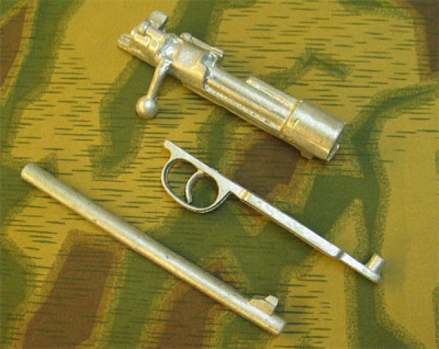

Maciej G Napisano 14 Maj 2004 Napisano 14 Maj 2004 Mam pytanie . Do standartowej kolby wehrmachtu część zamkowa" na foto jest za krótka . Jak ją przedłużyć?
wader Napisano 18 Maj 2004 Napisano 18 Maj 2004 maciej g>aluminium mozna spawac migomatem lub tigiem obie nazwy mi sie myla.
Romel79 Napisano 18 Maj 2004 Napisano 18 Maj 2004 Aluminium można też akapywać" palnikiem acetylenowym , ale osobiście sądze że lepszą atrape mausera można wykonać samemu , niż te toporne klocki z alu . Niekture elemęty można zastosować orginalne , lufe można wytoczyć pełną w środku itd.Romel
