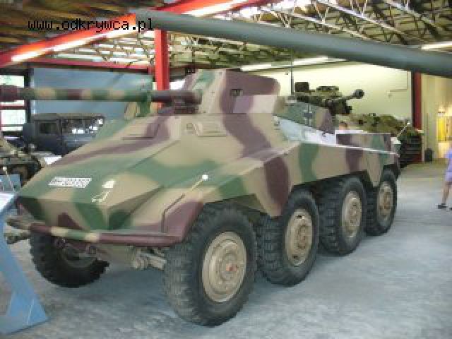

Steiner7 Napisano 26 Styczeń 2009 Napisano 26 Styczeń 2009 W muzeum w Munster (Niemcy) jest SdKfz 232.Ciężko będzie Ci coś dopasować. W tym pojeździe były np. dwa stanowiska dla kierowcy, do jazdy do przodu i do jazdy do tyłu. Co za tym idzie, dwa układy kierownicze. Które koła były skrętne, nie pamiętam, ale chyba dwie przednie osie.

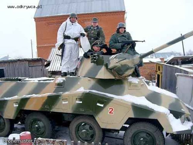

KRUSZYNA Napisano 26 Styczeń 2009 Napisano 26 Styczeń 2009 Jedyna znana mi kopia 8 rad-toPuma"braci ze wschodu-zobaczcie sami(skrętna tylko przednia oś).pozdrawiamkruszyna
Der Panzerfahrer Napisano 26 Styczeń 2009 Napisano 26 Styczeń 2009 witam, tu jest fotka tego z münster... juz po poptwkach. akurat ten pojazd podarowali muzeum angole, kiepsko odrestaurowany, smiesznie pomalowany. teraz go poprawili. jesli jest zainteresowanie mam jeszcze pare fotek.zdrow panzerfahrer

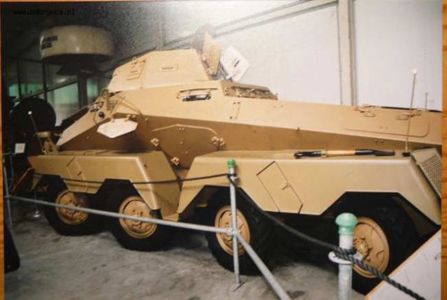

Steiner7 Napisano 26 Styczeń 2009 Napisano 26 Styczeń 2009 Przepraszam za zamieszanie. W muzeum w Munster jest SdKfz 234 z działem PAK 40 czyli konstrukcja późniejsza, z silnikiem Tatry.SdKfz 232 8-Rad jest w muzeum w Koblencji (Niemcy). Wyremontowany przez warsztaty naprawcze w stoczni Wilhelmshaven. Na zdjęciu widać wszystkie osie skrętne.
Steiner7 Napisano 26 Styczeń 2009 Napisano 26 Styczeń 2009 Przepraszam za słabe zdjęcie, teraz powinno byc lepiej.
