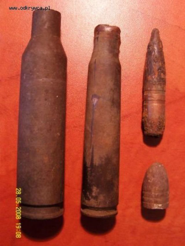

Fester Napisano 23 Grudzień 2008 Autor Napisano 23 Grudzień 2008 Witam. Znalazłem niedawno nabój kal. ponad 7,50mm, czyli może być 7,62. Nabój był nowiutki mosiężny i błyszczący, jakby ktoś nagle rzucił go sobie w liście. Miał wystającą kryzę. Rozcaliłem go na miejscu i chciałem zabrać do domu sam pocisk. Na łusce nie było absolutnie żadnych bić. Pocisk zabrałem i obejrzałem w domu. Okazało się że ma na spodzie sutek" czyli jakby był toczony z jednego kawałka mosiądzu. W domu wiedziony ciekawością rozciąłem go szlifierką z giętkim wałkiem i okazało się że pocisk był monolityczny, sam mosiądz. Mam w związku z tym pytanie: czy pocisk pochodził ze sztucera myśliwskiego czy z jakiejś broni wojskowej. Czy sztucery mają lufę gwintowaną czy nie? i w końcu, czy taka amunicja jest wymienna z amunicją stosowaną w km PK? Wklejam fotkę kol.Roadrunnera z działu Nasze odkrycia" z tematu Roadrunner & Darek419 (2008)" ponieważ pocisk był identyczny z tym na zdjęciu a mój aparacik szlag trafił nagły. Za pomoc dziękuję.
rm Napisano 23 Grudzień 2008 Napisano 23 Grudzień 2008 z myślistwem związany nie jestem ale podziele się posiadanom wiedzą, tak amunicja do pk i niekturych sztucerów myśliwskich jest wymienna, nie nabój raczej nie był wojskowy ponieważ wszyskie wojskowe jakie do tej pory widziałem miały lakierowane na zielono łuski i wreszcie strzelby myśliwskie w zależności od rodzaju i kalibru mają lub nie gwintowaną lufe. ps na zdjęciu z tego co widze to łuski 14,5 i 12,7 więc pocis ze zdjeci i ten który opisujesz mają conajwyżej podobny kształt.

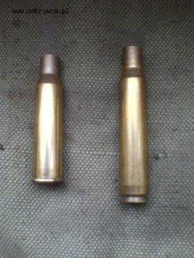

rm Napisano 25 Grudzień 2008 Napisano 25 Grudzień 2008 w ramach rewanżu za to że nie odróżniam sztucera od strzelby porównanie 7,62x53R produkcja mesko (po lewej) i 30-06 produkcja RWS (po prawej)
