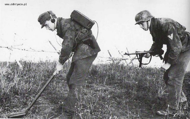

Trodat Napisano 21 Listopad 2008 Napisano 21 Listopad 2008 Witam Posiadam takie oto zdjęcie sapera niemieckiego. Myślę że Ci się przyda.pozdrawiam Lang
ostwid Napisano 21 Listopad 2008 Autor Napisano 21 Listopad 2008 Bardzo dziękuję za tak piekne zdjęcie:)Napewno mi się przyda.Czy ktoś może wie jak nazywa się niemieckie wykrywacze min który ma na plecach ten zołnierz, bo alianci uzywali wykrywaczy o nazwie Mark I a niemcy???
Trodat Napisano 21 Listopad 2008 Napisano 21 Listopad 2008 Nie jest to oryginalne zdjęcie ale pewne szczegóły budowy wykrywacza ją podobne
Trodat Napisano 21 Listopad 2008 Napisano 21 Listopad 2008 coś w tym jest...ale radze poszperać dokładnie w internecie w poszukiwaniu oryginalnych zdjęć oraz dostać się do fachowej literatury. pozdrawiam Lang
ostwid Napisano 21 Listopad 2008 Autor Napisano 21 Listopad 2008 tylko szkoda ze takie małe to zdjęcie, ale to zawsze coś. Kazdy drobny szczegół się przyda.Dzieki Trodat

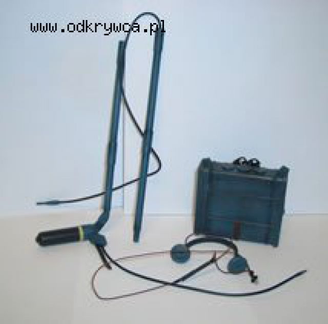

Trodat Napisano 21 Listopad 2008 Napisano 21 Listopad 2008 http://www.lonesentry.com/articles/ttt/german-mine-detector-frankfurt-42.html dobry szczegółowy plan nie wiem jak nazwać tej skrzynki"

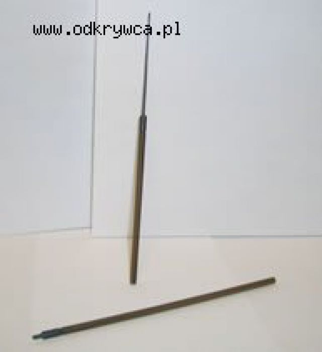

Trodat Napisano 21 Listopad 2008 Napisano 21 Listopad 2008 kolejny przyrząd do nakłuwania ziemi w poszukiwaniu min

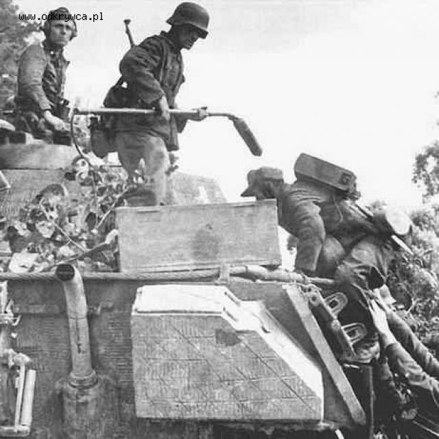

FALKE-63 Napisano 22 Listopad 2008 Napisano 22 Listopad 2008 Saperzy niemieccy z wykrywaczem min typu Minensuchgerät Wien 41" na czołgu Pantera wersja G
ostwid Napisano 22 Listopad 2008 Autor Napisano 22 Listopad 2008 Zdjecie które zamieścił FALKE -63 znajduje się własnie w gazecie militaria.Bardzo ci dziękuje za to zdjęcie FALKE:)

Hindus Napisano 23 Listopad 2008 Napisano 23 Listopad 2008 W uzupełnieniu zestawienie podanego przez Stadler’a – w Wehrmachcie używano jeszcze wykrywacza „Berlin 40B” – co ciekawe jego „elektronika” zabudowana była w skrzynce od standardowego polowego aparatu telefonicznego Feldfernsprecher 33.PozdroHindus
Hindus Napisano 23 Listopad 2008 Napisano 23 Listopad 2008 Wieczorem postaram się zamieścić jego zdjęcie – bo moim zdaniem, ze względu na prostotę konstrukcji i dostępność elementów, najłatwiejszy do wykonania jego repliki do celów rekonstrukcyjnych…PozdrawiamHindus

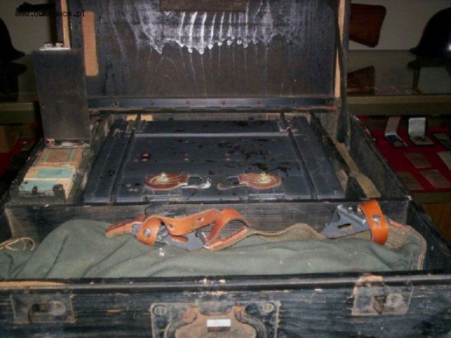

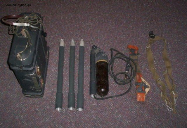

Hindus Napisano 25 Listopad 2008 Napisano 25 Listopad 2008 Wybaczcie, że nie wkleiłem jeszcze obiecanych zdjęć wykrywacza „Berlin 40B”, ale muszę najpierw poskładać skaner do kupy. W między czasie więc obejrzyjcie więc zdjęcia wykrywacza „Wien 40”, które zassałem z WAF’u.PozdroHindus
