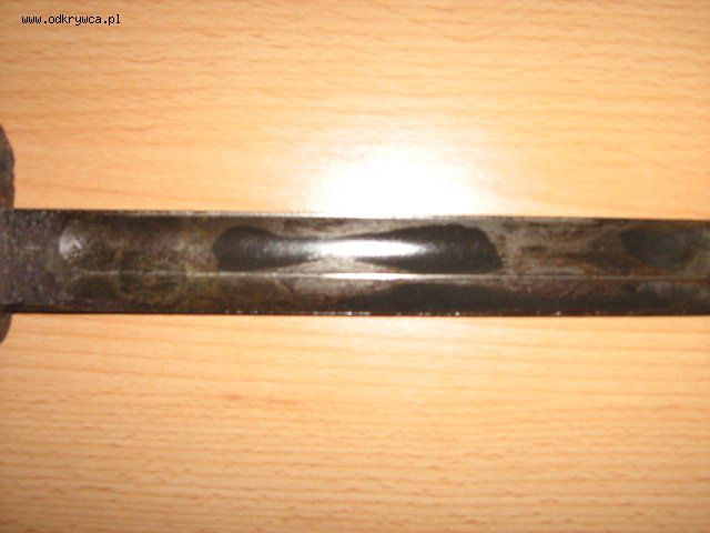

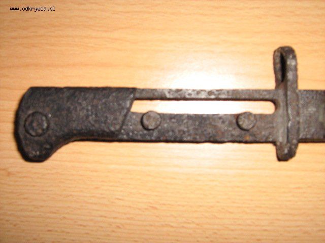

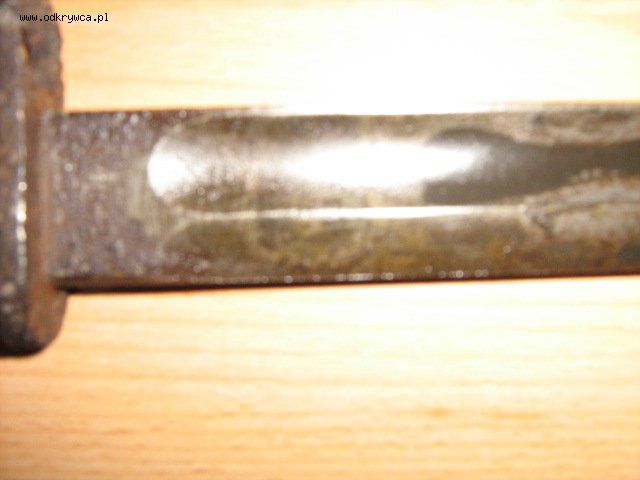

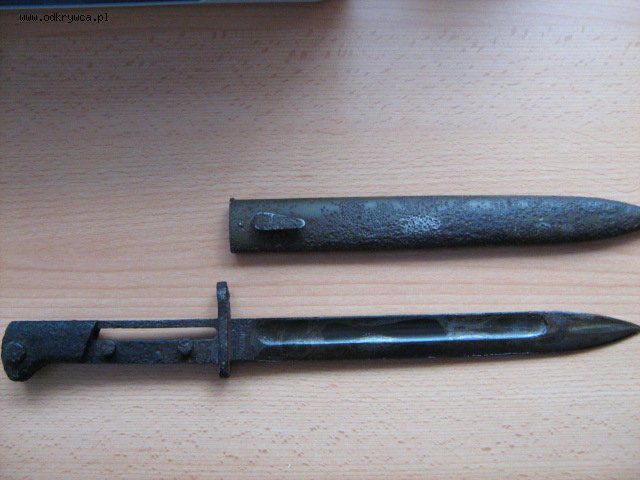

rjp71 Napisano 19 Listopad 2008 Autor Napisano 19 Listopad 2008 Chciałbym oczyścić rękojeść bagnetu bez czyszczenia głowni.Głownia zachowała się w dobrym stanie.Na pochwie są resztki farby.
rjp71 Napisano 19 Listopad 2008 Autor Napisano 19 Listopad 2008 Oczywiście zapomniałem napisać,że proszę o pomoc.Przeglądałem posty o czyszczeniu bagnetów ,ale nie wiem czy część,ze sposobów czyszczenia nie uszkodziła by głowni.Jeszcze raz proszę o pomoc i z góry dziękuję.
boat88 Napisano 19 Listopad 2008 Napisano 19 Listopad 2008 jak chcesz odzyskac zatrzask to najpierw namocz go w nafcie,nastepnie grzanko palniczkiem i puszcza i możesz tak srubeczki odzyskac od okładziny,a co do czyszczenia rękojeści to jak tam chcesz..grobny pilniczek i heja,szczoteczka na wiertarce..
Cyrograf15 Napisano 19 Listopad 2008 Napisano 19 Listopad 2008 Pilnik odradzam! Włókninną ręcznie na mokro tam gdzie trzeba. Grzanie zatrzasku zwykle źle się kończy dla sprężyny, lepiej namoczyć i ostukiwać. Nie koniecznie delikatnie bo młotkiem tyle że przez kawałek alu aby nie rozklepać.Wojtek
boat88 Napisano 21 Listopad 2008 Napisano 21 Listopad 2008 jakos po palniku nic się nie stało działa jak nowy i to już w nie pierwszym bagnecie po grzaniu palnikiem..
