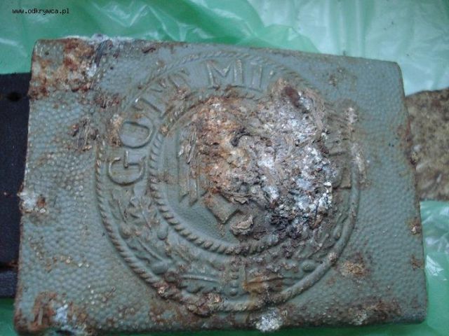

Kobieras39 Napisano 23 Październik 2008 Autor Napisano 23 Październik 2008 witam jak usunąć nalot i narośla z tej klamerki żeby farba nie została naruszona? czekam na pomoc , w gre nie wchodza zadne kwaski , kwasy etc bo to zrąbie farbe
martian. Napisano 23 Październik 2008 Napisano 23 Październik 2008 To duże to wykwit" metalu, czy coś przywarło bo widzę słomę".
thomson Napisano 23 Październik 2008 Napisano 23 Październik 2008 Oj raczej utlenilo sie aluminium. radzilbym tak zaostawic bo bozna sobie tylko dzire zrobić. Ewentualnie wsadz do oliwki i poczekaj z pol roku. Moze to cos pomoze...
R51 Napisano 23 Październik 2008 Napisano 23 Październik 2008 punktowo natłuszczać i punktowo zbierać...
herrmateuss Napisano 23 Październik 2008 Napisano 23 Październik 2008 Jesli od wewnetrznej strony nie jest przezarty nie ma wykwitów to utlenione aluminium mozna usunac jakims ostrym przedmiotem ja uzywam takiego drapaka" jak maja dentysci.To co zostanie twarda szczoteczką z jakim niereaktywnym srodkiem czyszczacym.
Łukasz Napisano 28 Październik 2008 Napisano 28 Październik 2008 Witam!Spróbować delikatnie zmiękczyć to, na początek może jakiś mix olejów z kwasikiem, np. słynny, legendarny WD40. Do tego szczoteczka- twarda do zbębów, wykałaczka, jakaś drewniana szpatułka.Są tam zdaje się białe plamki- to tlenki glinu, korund- rozpuszczalny w mocnych kwasach. Może punktowo octowym spróbować? Warswtwy pasywne, przebarwienia Al można usuwać także roztworem amoniaku /nie pamiętam stężenia :(/.Pozdrawiam, Łukasz
huk 100 Napisano 4 Listopad 2008 Napisano 4 Listopad 2008 WD40.jak kolega podpowiada -pokaż revers -ale obawiam sie że będzie dziura na wylot

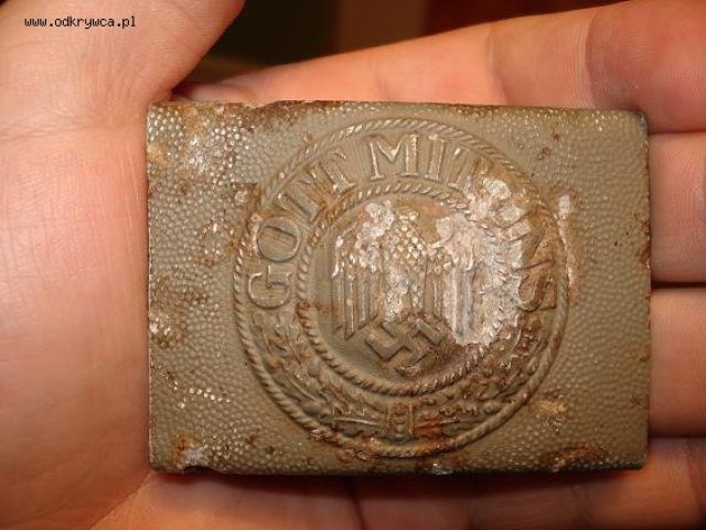

Kobieras39 Napisano 5 Listopad 2008 Autor Napisano 5 Listopad 2008 juz ja doczyscilem jedyna dziurka wyszla na brzegu klamry wrzuce foto;]
Łukasz Napisano 18 Listopad 2008 Napisano 18 Listopad 2008 Witam ponownie!No extra! Gratulacje!Pozdrawiam, Łukasz
Kobieras39 Napisano 19 Listopad 2008 Autor Napisano 19 Listopad 2008 nie wiem tylko czym jezyk od niej zmiekczyc aby lipy nie bylo
