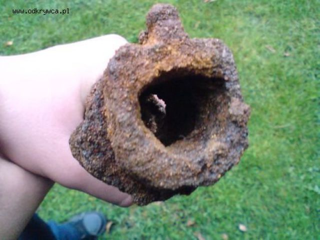

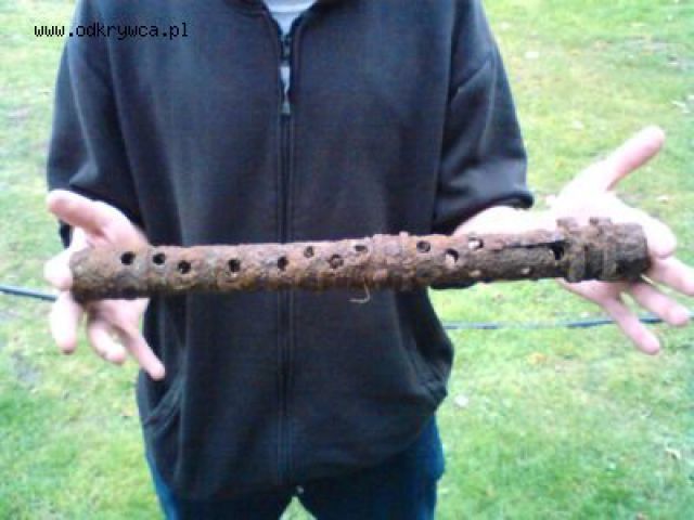

sudajew Napisano 14 Październik 2008 Autor Napisano 14 Październik 2008 witam co ja mam z tym począć?? czy jedynym lekarstwem będzie elektroliza czy może czyszczenie mechaniczne, chodzi mi tutaj o szczotkę drucianą zamontowaną do kątówki, może jakies inne pomysły
Cyrograf15 Napisano 15 Październik 2008 Napisano 15 Październik 2008 Raczej tylko elektroliza, kątówką słabo się coś takiego czyści od środka.Wojtek
sudajew Napisano 15 Październik 2008 Autor Napisano 15 Październik 2008 ok dzięki, jeszcze tej elektrolizy nigdy nie robiłem, ale kiedyś trzeba spróbować:)
Cyrograf15 Napisano 15 Październik 2008 Napisano 15 Październik 2008 Z uwagi na rozmiar zalecam kupno paczki na kwiatki, nowe są bez dziurek w dnie.Wojtek
sudajew Napisano 15 Październik 2008 Autor Napisano 15 Październik 2008 pomyślę, ale chyba użyję mojej plastikowej wanienki z lat dzieciństwa
Cyrograf15 Napisano 15 Październik 2008 Napisano 15 Październik 2008 Wanienka jest równie dobra tyle że więcej elktrolitu wymaga.Wojtek
sudajew Napisano 16 Październik 2008 Autor Napisano 16 Październik 2008 też racja, ale zalega u mnie jeszcze gąsienica od T34 i jej też przydała by się mała kąpiel"
