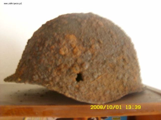

pawelec Napisano 1 Październik 2008 Autor Napisano 1 Październik 2008 Chciałbym się dowiedzieć jak usunąć najbezpieczniej korozję z chełmu .
thomson Napisano 1 Październik 2008 Napisano 1 Październik 2008 Najprościej i najbezpieczniej to tylko elektroliza.Pzdr Piotr
pawelec Napisano 1 Październik 2008 Autor Napisano 1 Październik 2008 Jak tak dobrze ci idzie z ortografią to powiedz coś więcej na ten temat bajar1 ..
der_bartosz Napisano 1 Październik 2008 Napisano 1 Październik 2008 Szczotą nawet byś go nie zniszczył na średnich obrotach, albo wrzuć go do fosolu
Lord_Macragge Napisano 2 Październik 2008 Napisano 2 Październik 2008 Jeśli odpadają spore fragmenty rdzy, na początek warto ją opukać młotkiem (byle z wyczuciem, bo porobią się dodatkowe wywietrzniki!). Potem potraktować drucianą szczotką z napędem ręczno-mięśniowym. I dopiero wtedy fosol, Cortanin F i na półkę lub do dalszej zabawy. Lord_Macragge
thomson Napisano 2 Październik 2008 Napisano 2 Październik 2008 Panowie tutaj szczota nie zda egzaminu. Zeszlifuje troche purchli, ale ich nie usunię. Z fosolem to nie wiem bo tak nigdy nie czyscilem , ale slyszalem ze trochę trzeba mieć cierpliwości. Moim zdaniem najlepsza tu bedzie elektroliza. sam mam kilkanaście takich hauerkow w podobnych stanach i czyszcze je elektroliza. Zajmnie ci to gora 3dni. Potem dopiero mozna uzyc wiertarke ze szczota i zerwac ten brud co zostaje po elektrolizie.Pzdr Piotr_/_/
