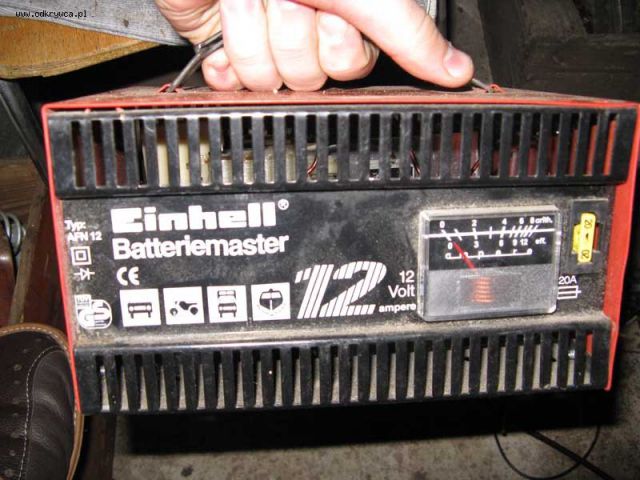

suchy84 Napisano 3 Listopad 2008 Napisano 3 Listopad 2008 Podpinam się pod wątek.Noszę się z zamiarem kupna prostownika do elektrolizy.Czy którś z tych będzie odpowiedni???http://www.allegro.pl/item469964935_prostownik_h_tronic_300_ma_12v_od_firmy.htmlhttp://www.allegro.pl/item466342376_prostownik_ladowarka_akumulatorow_6v_12v_6a.htmlpzdr
thomson Napisano 3 Listopad 2008 Napisano 3 Listopad 2008 Lepiej kup taki z manualnym regulowaniem...

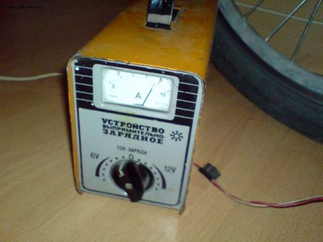

Cyrograf15 Napisano 3 Listopad 2008 Napisano 3 Listopad 2008 Te co podałeś z Alledrogo są za delikatne. Lepiej poszukaj po giełdach jakiś starszy za to z ręczną regulacją prądu.Wojtek
Tuszek Napisano 4 Listopad 2008 Napisano 4 Listopad 2008 Takie prostowniki są za delikatne. Ja mam jakiś jeszcze made in ZSRR, maszyna nie do zdarcia. Tak jak mówił poprzednik, poszukaj na giełdach itp takich starych wynalazków.

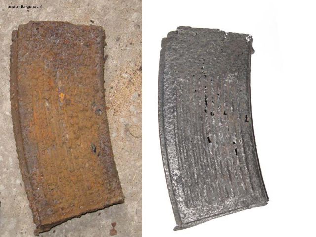

sullen Napisano 6 Listopad 2008 Napisano 6 Listopad 2008 Tu macie porównanie magazynka z MP13. Mój jeden pierwszych fantów i pierwsza elektroliza. Cudów nie ma niestety. Po elektrolizie ,wyszorowaniu fanta wodą z mydłem (twarda szczotka koniecznie!) fant przetarłem lekko oliwą z oliwek ( z biedronki oczywiscie - cena za 0,7 około 12 zeta o ile dobrze pamiętam ). Aha jeszcze jedno. Jak wyjmujecie fanta z michy to koniecznie w rękawicach bo mi prawie rozpuściło paznokieć i wyżarło skóre. Myśle że cos pomogłem.Pozdro SLN

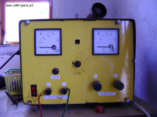

thomson Napisano 10 Listopad 2008 Napisano 10 Listopad 2008 Ja używam takiego prostownika. Jest to moja wlasna konstrukcja i spisuje się świetnie.Pzdr Piotr
