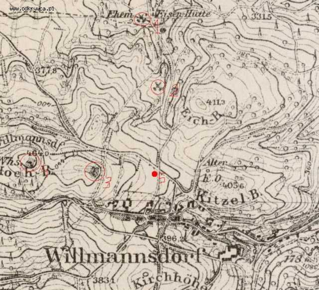

Inkwizycja Napisano 14 Luty 2009 Autor Napisano 14 Luty 2009 Pozwalam zamieścić sobie fragment mapy z 1941r. w skali 1:25000 z zaznaczona lokalizacją interesującej mnie kopalni (5).1. Nieczynna sztolnia2. Nieczynna sztolnia3. Radiostacja4. Chata Marianówka5. Interesująca mnie kopalnia.O odlewni żelaza nic nie wiem. Pozdrawiam.
