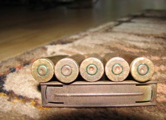

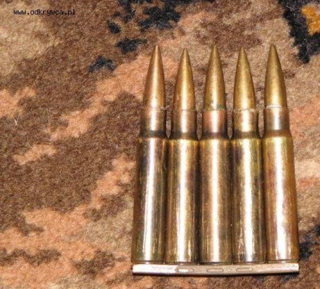

Maniek7_2006 Napisano 15 Lipiec 2008 Napisano 15 Lipiec 2008 podłączam pod bateryjkę 4,5V i robie elektro, calkiem fajnie wychodzi, można tylko przeczyścić szczotką mosiężną i namoczyć w oliwce.PozdrOPS. Łódkę(puste łuski, zbite splonki, czubki nic nie zawierają), podłączyłem pod elektro i fajny stan calkiem.

Maniek7_2006 Napisano 18 Lipiec 2008 Napisano 18 Lipiec 2008 fosol też jest dobry, ale z nim troszke więcej roboty, a tutaj podłączam, wyjmuje, wycieram szmatką, płucze i gotowePozdrO
Maniek7_2006 Napisano 18 Lipiec 2008 Napisano 18 Lipiec 2008 sorki za podwójny post, tutaj na fotce to troszkę się zgapiłem i za długo trzymałem w elektro, ale np. kolega robił w ten sposób polaki to jak z fabryki, kiedyś pytałem jakąś osobę na allegro bo sprzedawała takie długopisy z łusek, i czym czyści, to jakimś preparatem do czyszczenia maszyn do przetwórstwa spożywczego,czy coś takiego, ale troszkę tego środka odsprzedać nie chciał:(PozdrO
