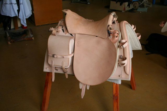

lookas Napisano 28 Lipiec 2008 Autor Napisano 28 Lipiec 2008 Mamy już prototyp" siodła z czaprakiem i sakwami. Sporo elementów wymaga poprawienia, gdzie niegdzie wykonawcy poszli na skróty:( Tak, czy owak już coś widać. Wszelkie uwagi mile widziane:)Wiecej fotek i troche tekstu w podanym wczesniej linku:)

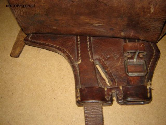

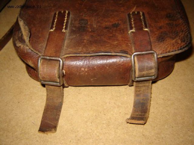

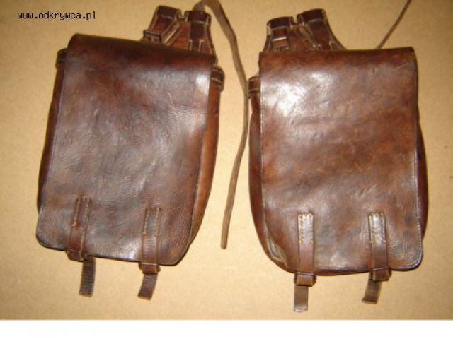

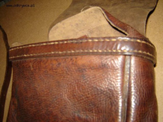

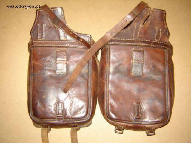

pawelec40pp Napisano 5 Sierpień 2008 Napisano 5 Sierpień 2008 WitamSakwy przy tej replice mają sporo bledów w wykonaniu, różnią się wieloma detalami wykończeń, kształt zakończeń pasków, nie takie klamerki i nie tak wszywane, klamerki nie były rolkowe tylko do przesuwania w postaci ósemki. lepiej pokażą te niedociągnięcia producenta w porównaniu z oryginalnymi sakwami wz 27 które posiadam.
lookas Napisano 6 Sierpień 2008 Autor Napisano 6 Sierpień 2008 wooow!!! Serdeczne dzieki!!Szkoda, ze dopiero teraz:(Co prawda cały czas jeszcze dogadujemy z siodlarzem poprawki, wiec może uda się poprawic i sakwy. W ostatecznosci zlecimy wykonanie nowych (choć kieszeń boli:) )Nasze sakwy składaliśmy na zachowanych wykrojach, niestety, nie majać wzorów zostały zszyte podobnie jak sakwy wz.36, czyli odwrotnie". Tego pewnie juz się nie da poprawic:( Za to na 100% wymienimy zapinki:) Wielkie dzięki za fotki!!! Serdecznie pozdrawiam!!
