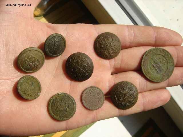

tomekk Napisano 17 Czerwiec 2008 Napisano 17 Czerwiec 2008 Witam!Co do zachodnich wykrywaczy to nie mam porównania, ale w porównaniu do solarisa z którym chodziłem prawie dwa lata, to według mnie różnica jest diametralna, po ziemiankach gdzie chodziłem z solarką i nic już mi prawie nie piszczało wyciągam znowu różne rzeczy , żeby nie być gołosłownym oto kolorki które wyciągnąłem z ziemianek w których już z solarką byłem, moim zdaniem zasięg jest większy , możliwość identyfikacji znaleziska w porównaniu do solarisa o wiele lepsza, żywotność baterii która w porównaniu do solarisa też jest większa.Nie powiem Ci czy jest to sprzęt lepszy od jakiś whitesów i minelabów czy z nimi konkurujący , gdyż nie bardzo mogę go do nich porównać, kumpel lata ze smętkiem a ja zmieniłem solrke na proxime, ale tego wyboru nie żałuję bo według mnie sprzęt o niebo lepszy od poprzedniego modelu.PozdrOtomekk
