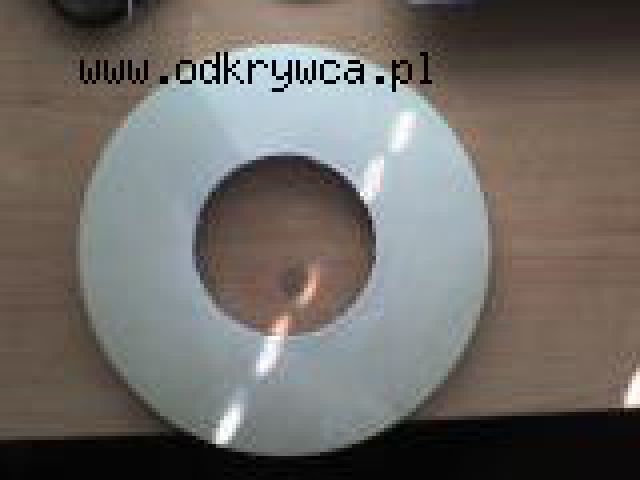

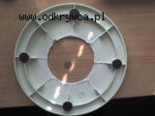

zdziss15 Napisano 14 Maj 2008 Autor Napisano 14 Maj 2008 Witam, dobra będzie taka cewka do Jabelka ? podstawka od monitora 22 cmod razu spytam jak podkleić zwoje ??
sławek1989 Napisano 14 Maj 2008 Napisano 14 Maj 2008 Jeżeli uda sie tobie jakoś nawinąć drut to bedzie dobra. Ja cewke robiłem z obcietego wiadra.
dominik.zd Napisano 14 Maj 2008 Napisano 14 Maj 2008 Ja podobnie jak sławek1989 (z dekla plastikowego od wiaderka)pozdrawiam

Spiderski Napisano 16 Maj 2008 Napisano 16 Maj 2008 Trzymam za ciebie kciuki, Zbyś. Nawiń sobie gdzieś na wiaderku druty średnicę taką jak podstawka pod monitor, później jak najściślej owiń druty taśmą izolacyjną. Włóż tak zrobioną cewkę w podstawkę od monitora i czymś ją zalej, np pistoletem do plastiku. Tylko niewiem czy cewka 22cm nie będzie za mała?pozdrArtur
