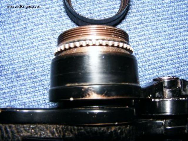

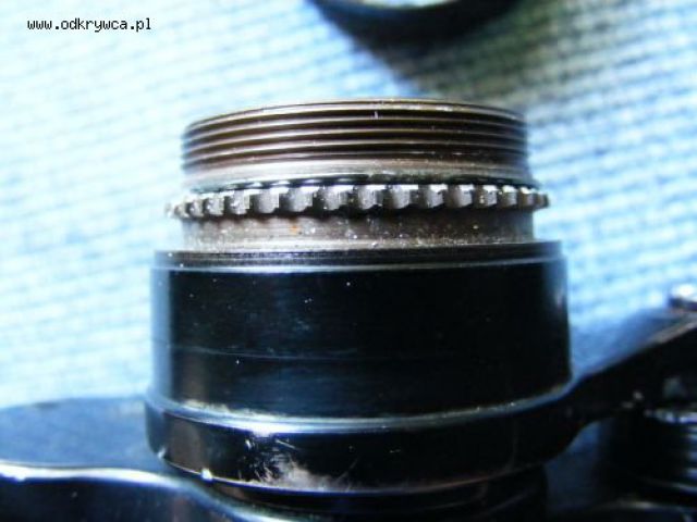

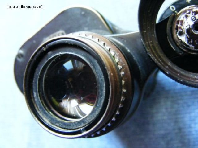

Brylu Napisano 11 Maj 2008 Autor Napisano 11 Maj 2008 Witam wszystkich ludziska pomuzcie z lornetka niemiecka ZEISS 8x30 z regulacja na obydwa okulary a spraw atego typu ze sciaglem te nakretki z okularow bo byl pod nimi piasek wyczuscilem i teraz za nic w swiecie nie moge tego zalorzyc za te zabki co sa na tej czesci z gwintem :( myslame ze to wykrecam bo szlo galdko a to nie ma gwintu tylko rwone 3 rzedy zgrubien takich i nie iwem jak to tam spowrotem wcisnac na fotkach widoczne czesci co nie moge zlorzy cprosz eo pomoc bo jeste bezradny dodam ze jest tam jescze taka cienutk aobejma ktora wyskoczyla jak sciaglem te oslony

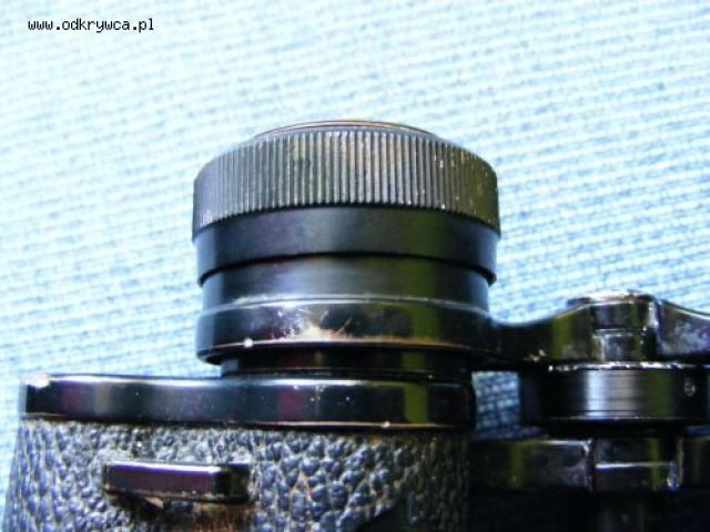

Brylu Napisano 11 Maj 2008 Autor Napisano 11 Maj 2008 tak to ma wygladac po zalorzeniu i ma nie spadac bo nie spadalo a tera ztylko jest nalorzone i nie wiem jak to ma isc zeby nie spadalo ;(

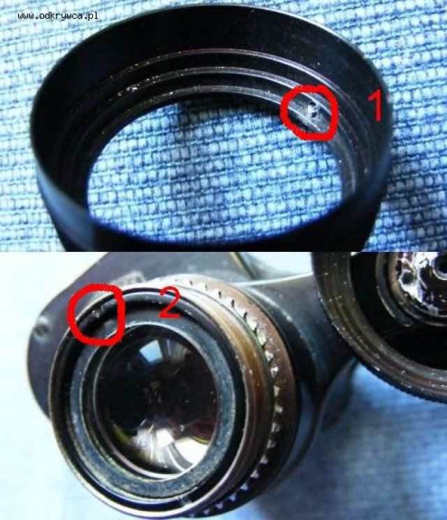

f35jsf Napisano 11 Maj 2008 Napisano 11 Maj 2008 Bolcem 1 należy trafić w otwór 2, potem wcisnąć. O ile dobrze widzę to bolców jak i otworów jest sztuk dwie więc trzeba wcelować tak żeby oba bolce były nad otworami(ale to chyba oczywiste inaczej się nie da:))) potem wcisnąć. Powinno kliknąć, ale nie musi:)))Powodzenia i pozdrawiam.
Brylu Napisano 12 Maj 2008 Autor Napisano 12 Maj 2008 hmm niby tak le te bolce nie maja nic wspulnego z tymi otworkami :( itworki zostaja na okularze a nakladki sa szersze i wogule nie ma to zadnego styku ze soba :(
Brylu Napisano 17 Maj 2008 Autor Napisano 17 Maj 2008 Szanowni Koledzy / Kolezanki nikt wiecej juz nic nie napsize mzoe macie jakis pomysl bo szkoda tak fajnej lornetki ;(
f35jsf Napisano 19 Maj 2008 Napisano 19 Maj 2008 Dobra chyba już widzę gdzie to powinno się znaleźć. Nadal uważam że trzeba ją wcisnąć:)))Może te otworki na okularze pomagają wcelować w tą zębatkę" z tyłu, bo chyba na nią trzeba wcisnąć to osłonę?? Czy dobrze widzę??O ile na osłonie też są dwa bolce(na fotkach nie widać), bo na okularze są dwa, to musi to mieć ze sobą jakiś związek.Tak mi się przynajmniej wydaję.Popróbuj i pisz co wyszło jak nie wyjdzie to będziemy kombinować dalej. Pozdrawiam.
