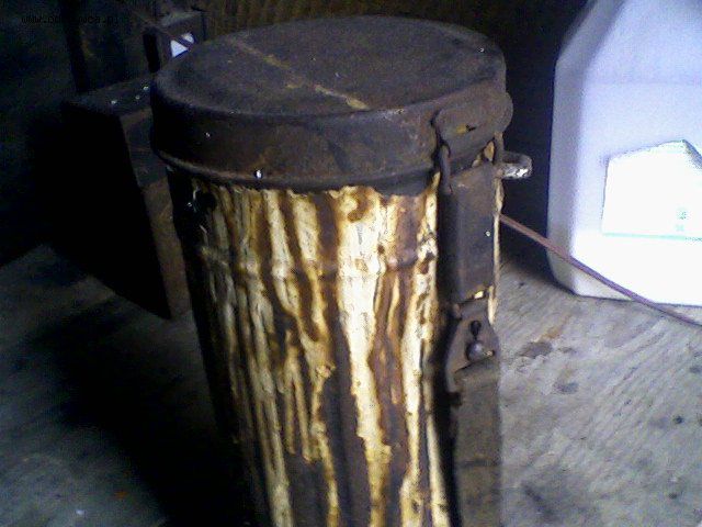

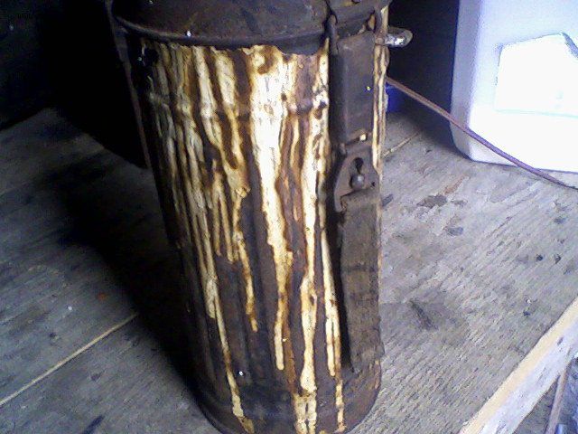

mar02 Napisano 21 Marzec 2008 Autor Napisano 21 Marzec 2008 Witam!!! Posiadam puszkę po niemieckiej masce gazowej,problem polega na tym że na spodzie jest 4cm zaschniętej farby (ktos jej używał jako pojemnik na farbe)a na zewnątrz jest nią jeszcze pooblewana.Co zrobić aby się pozbyć tej farby? Zdjęcia wkleje później
gwiazda1010 Napisano 21 Marzec 2008 Napisano 21 Marzec 2008 Spróbuj zalać jakimś rozpuszczalnikiem lub benzyną ekstrakcyjną - może da radę albo może da się ją jakoś wydłubać (czasami farba cała stwardnieje i jest krucha).
mar02 Napisano 21 Marzec 2008 Autor Napisano 21 Marzec 2008 farba na spodzie jest twarda,próbowalem ja wydlubac ale nie daje rady
Cyrograf15 Napisano 21 Marzec 2008 Napisano 21 Marzec 2008 Wlej do środka rozpuszczalnik nitro i zamknij. Całość zawiń w worek foliowy i zaklej taśmą na szczelnie. Poczekaj tydzień dwa.Wojtek

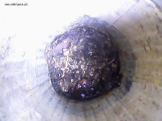

mar02 Napisano 6 Kwiecień 2008 Autor Napisano 6 Kwiecień 2008 we wtorek beda wda tygodnie ciekaw jestemco z tego wyjdzie podesle fotki efektówmar02
mar02 Napisano 7 Kwiecień 2008 Autor Napisano 7 Kwiecień 2008 witamdzisiaj otworzylem puszke i wiekszosc farby zeszla i ukazal sie piekny zielony kolor ale trzeba ten zabieg powtórzyć jeszcze raz bo nie cala farba zeszla pozdrawiammar02
mateusz94-39 Napisano 7 Kwiecień 2008 Napisano 7 Kwiecień 2008 Wrzuć zdjęcia. A jak krótki pasek od zatrzasku? nie rozleciał się?Pozdrawiam
Cyrograf15 Napisano 7 Kwiecień 2008 Napisano 7 Kwiecień 2008 Jak nalejesz nowy rozpuszczalnik a farba jest wstępnie zmiękczona to wystarczy dwa dni czekania. Pamiętaj aby szczenie zawinąć.Wojtek
mar02 Napisano 8 Kwiecień 2008 Autor Napisano 8 Kwiecień 2008 witamna spodzie zostalo 1-2cm farby wczoraj go zawinołem w folie(bardzo szczelnie) i poczekamy terazdzieki bardzo za pomoc fotki podesle za kilka dni po wyjeciu puszki z filii i wylaniu rozpuszczalnika pozdrawiammar02
