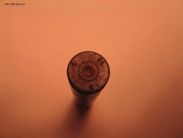

Witam, interesuje mnie łuska znajdująca się na dole zdjęcia. Górne to pierwszo- i drugowojenna produkcja. Dolna łuska ma wymary identyczne jak te ponad nią, jedynie kaliber może jest o dziesiętne milimetra większy od nich- nie wiem czym to może być spowodowane, ale bynajmniej pocisk mausera wpada wewnątzr niej na dno z lekkim luzem.
Pytanie: czy to jest mauserowska łuska, bicia na niej to: 91 S 1
Dodatkowo na łusce około 8,5 mm od spodu jest nacięty fabrycznie pojedynczy karb- co on oznacza?
Czy ta łuska jest z 1991 roku?

Nie mam pojęcia od czego to jest i nie chcę strzelać :-). Jednak na większości dobrze zachowanych łuskach mauserowskich jakie widziałem jest widoczny taki karb.
Pozdrawiam.
Dzięki jeszcze raz ramol- myślałęm, że wiesz co to jest z własnego doświadczenia, bo sądząc po nicku to istnieje taka szansa (żartuję oczywiście).
W takim razie poczekamy na tych, którzy wiedzą na 100% co to za nacięcie- ja myślałem na początku, że to elaboracja; ale elaboracja była oznaczana jako ząbkowany pasek w dolnej części łuski, a tutaj jest nacięty pasek w osi łuski.
Co prawda jestem tylko rok młodszy od węgla ale takich szczegółów to nie znam :-) Mogę tylko dodać, że takie karb widziałem tylko na łuskach wyprodukowanych w czasie I WŚ i wcześniej. Na nowszych nie zauważyłem.Pozdrawiam.
ja myślałem na początku, że to elaboracja;"
I dobrze myślałeś. W początkowym okresie produkcji łusek 7,92x57 Mauser powtórną ich elaborację zaznaczano właśnie w taki sposób.
