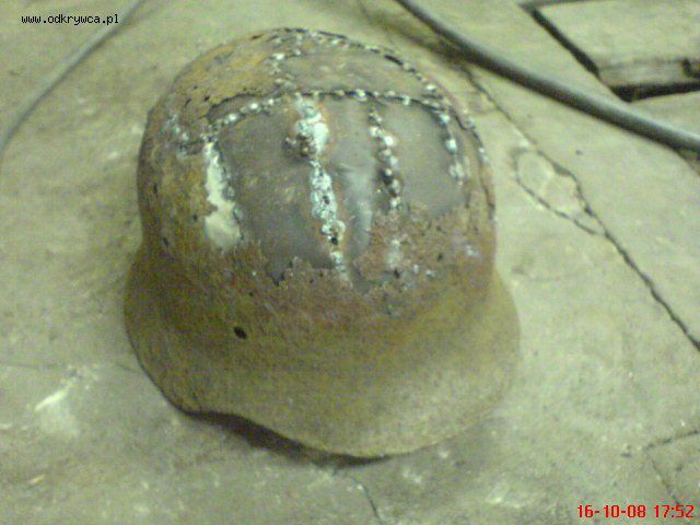

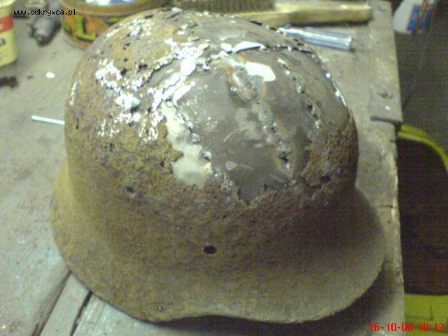

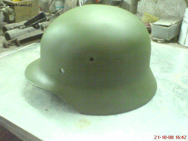

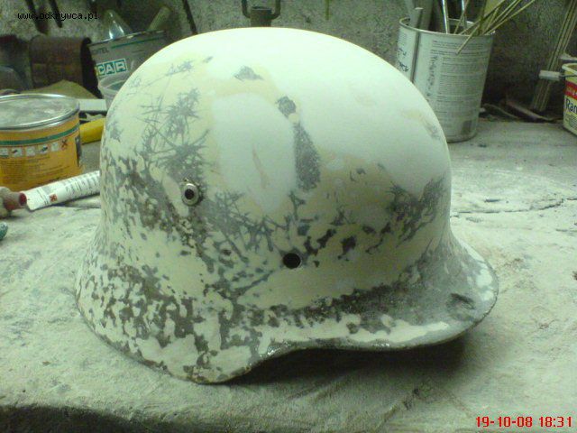

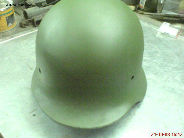

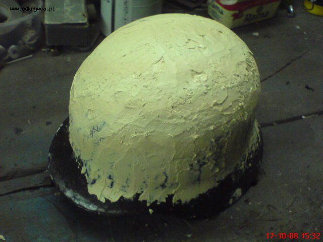

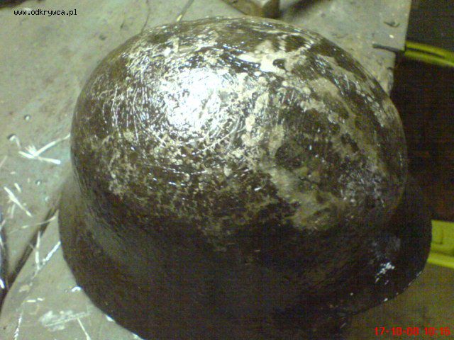

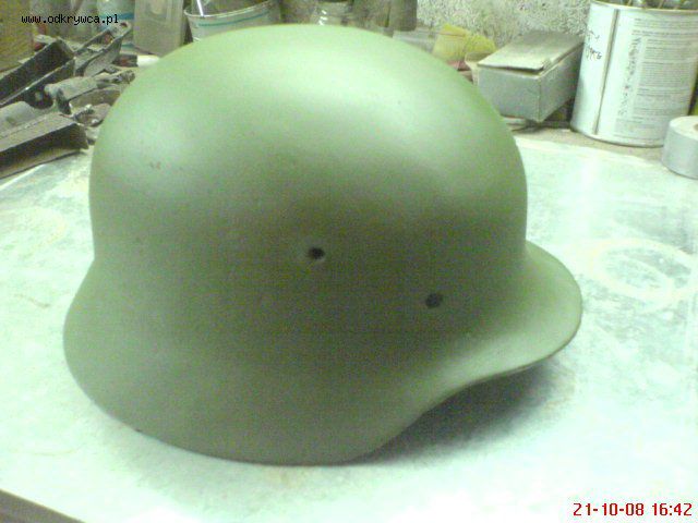

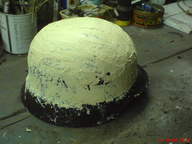

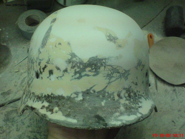

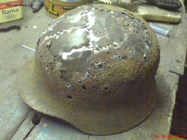

steinar Napisano 17 Listopad 2008 Napisano 17 Listopad 2008 Kolor na zdjęciach przekłamany bo robione były aparatem w telefonie i w dodatku przy świetle jarzeniowym.Pozostało tylko dorobienie wkładu i kalki ale to jak znajdę trochę czasuPozdrosteinar

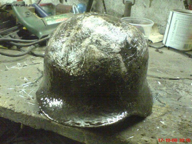

Cyrograf15 Napisano 17 Listopad 2008 Napisano 17 Listopad 2008 Nie został oczyszczony z rdzy przed żywicą. Będzie go dalej jadło. Oczywiście kształt dzięki macie pozostanie. Fakt, stan był agonalny ale teraz niewiele ma wpulnego z orginałem.Wojtek
steinar Napisano 17 Listopad 2008 Napisano 17 Listopad 2008 Witaj Wojtek.Wiedziałem że zawsze znajdziesz jakieś ale:))))))))))Jasne że nie został oczyszczony dokładnie(nie licząc elektrolizy)ale powinieneś wiedzieć że w przypadku dokładnego pokrycia żywicą(z obu stron) gdy powietrze nie przenika do blachy proces żarcia przebiega znacznie wolniej.Co do oryginału to nie wiele mnie on interesował,wiadomo było od razu iż nic z niego nie wyciągnę jeśli chcę go odtworzyć do kształtów przed pożarciem:)Będzie stał teraz na komodzie między innymi bardziej lub mniej oryginalnymi i zapewniam Cię że jeszcze niejednego z nas przeżyje.Dodałem go tu tylko dla tego żeby pokazać iż można zrobić coś z niczego.Pozdrawiamsteinar
leon wallonien Napisano 19 Listopad 2008 Napisano 19 Listopad 2008 Brawo Steinar!!! ...niesamowite ze z takiego zlomu to zrobiles, wczesniej wygladal jak po ostrzale leningradu-))))Super!!!!!Pozdrawiam!
steinar Napisano 19 Listopad 2008 Napisano 19 Listopad 2008 Dzięki Leon:)Następne ogryzki czekają w kolejce.Tylko nie wiem czy je robić bo niektórzy uważają że to już nie oryginał i nie ma klimatu:)Pozdro dla kumatychsteinar

thomson Napisano 19 Listopad 2008 Napisano 19 Listopad 2008 Tylko , że po roku szpachla zacznie odpryskiwać a z nią i farba. Cyrograf ma racje- nie wyczysciles helmu do golego metalu. teraz zacznie go żrec od środka. Szkoda tyle pracy...
steinar Napisano 19 Listopad 2008 Napisano 19 Listopad 2008 A co to samochód co po dołach jeździ ?Zapewniam Cie że nie będzie odpryskiwać.Mam 31-ke zrobioną przeze mnie jeszcze za czasów kiedy Bolek,Szechter i Jaruzel bratali sie przy okrągłym stole i jakoś do tej pory nic z niego nie odpada:.A przeszedł naprawde wiele i wyglądał nie mniej tragicznie od tego.Pozdrosteinar
boat88 Napisano 19 Listopad 2008 Napisano 19 Listopad 2008 ładnie kolego go zrobiłeś pełen szacunek,ja też mam niemiaszka łatanego szpachlą był pordzewiały i nic nie pęka nic nie rdzewieje,ale tak to jest jak zrobisz pokarzesz swoją pracę a ktoś ci będzie twierdzenia swoje zakładał że coś z nim nie tak się stanie..pzdr.steinar
Cyrograf15 Napisano 19 Listopad 2008 Napisano 19 Listopad 2008 Tu jest całość pokryta żywicą i matą, nie szpachlą. To nie będzie odpadać bo stanowi całość samo w sobie, nawet jak środek (metal) rozsypie się.Wojtek

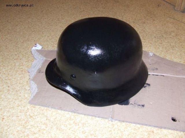

kurkow Napisano 25 Styczeń 2009 Napisano 25 Styczeń 2009 To i ja dorzucę swoje trzy grosze.Hełm M35 po zakupie....
kurkow Napisano 25 Styczeń 2009 Napisano 25 Styczeń 2009 ...i po wstępnym pomalowaniu. Co prawda później go inaczej umodelowałem, ale nie dysponuję chwilowo zdjęciami.
