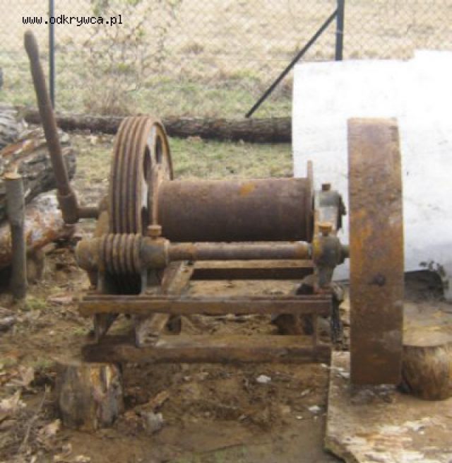

grzesio0965 Napisano 19 Luty 2008 Autor Napisano 19 Luty 2008 Witam i proszę o i.d. tej maszynki . Brak jakiejkolwiek cechy, tabliczki czy napisu.
grzesio0965 Napisano 19 Luty 2008 Autor Napisano 19 Luty 2008 Przykro mi, niestety nie mam czasu na dogłębne" rozpoznanie. Lecz gdyby ktoś chciał :).....
Begin Napisano 19 Luty 2008 Napisano 19 Luty 2008 Przy pomocy takiej wyciągarki bito (nie wiercono) studnie głębinowe. Nad studnią stał wysoki trójnóg z okrągłych bali drewnianych. Na samym czubku trónogu umocowany był bloczek czyli kółko do liny.Lina zwisała do dołu a na koncu liny był uwiązany ciężki tłok w postaci ostrej rury.Wyciągarka podnosiła ten tłok do góry a tą dzwignią z boku wysprzęglało się wyciąg. Ciężki tłok spadająć do dołu wbijał się w ziemię która wchodziła do środka tłoka rurowego.Ponowne wyciągnięcie tłoka wyciągarką do góry, wyciągano również ziemię z bitej studni. I tak wkoło aż studnia wykopała się głęboka.
grzesio0965 Napisano 19 Luty 2008 Autor Napisano 19 Luty 2008 Jest to możliwe i pewnie takie zastosowanie też mogło mieć. Oglądnąłem to, troszkę doczyściłem i są tam przylepione drobiny zaprawy murarskiej. W sumie skoro podniosło tą rurę (na pewno nie leciutką) to mogło wywindować pojemnik z zaprawa. Pytanie dodatkowe: jaki może to być rocznik? Z tego co się dowiedziałem (gdyby ruscy to widzieli po przegonieniu Niemca) w 1947 wyjechałoby do ZSRR. Wywieźli wszystko co się dało z torami kolejowymi (na podkładach) o długości 30km włącznie.
kopijnik2 Napisano 19 Luty 2008 Napisano 19 Luty 2008 ciekawe...gdyby ktoś mnie oświecił - jak działał ten hamulec-wysprzęglacz...
