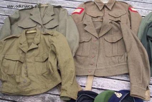

pattern1937 Napisano 19 Luty 2008 Autor Napisano 19 Luty 2008 Chodzi mi tu o jedną sztukę, dokładnie Battledress grecki, który jest zielony, a ja chce go przefarbować na khaki. Tkanina to wełna/sukno.
mietek Napisano 19 Luty 2008 Napisano 19 Luty 2008 Szkoda zachodu na farbowanie BD, zobacz jaka byla roznica w odcieniach:http://www.wehrmacht-awards.com/forums/showthread.php?t=56348&highlight=canada+museumA to jeszcze nie wszystkie, bo Kanadyjczycy mieli glownie produkcja wlasna i UK. Dla PSZ/Z szlo z roznych zrodel.
mietek Napisano 20 Luty 2008 Napisano 20 Luty 2008 A tu jescze widoczne roznice kolorow w produkcji: UK, Nowa Zelandia i bodajze Australia.
pattern1937 Napisano 21 Luty 2008 Autor Napisano 21 Luty 2008 Czyli, nie opłaca się farbować Battledressu. Musze obejść się bez ;-).
