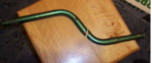

larte Napisano 22 Styczeń 2008 Napisano 22 Styczeń 2008 dopiszę co nieco o tej pekniętej rurce:więc podczas jednej z wypraw wyczułem że sprzęt lata(czytaj chybocze) sie podczas przemiatania cewką dużo bardziej niż poprzednio.po pół godzinie rurka całkowicie pękła, dokładnie w miejscu chwytnym wykrywacza, tj. w punkcie przyłożenia siły wymuszającej ruch.zresztą zobaczcie sami

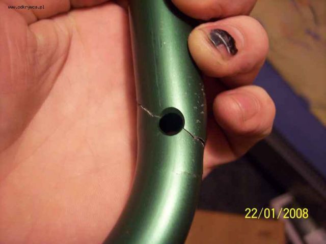

larte Napisano 22 Styczeń 2008 Napisano 22 Styczeń 2008 niestety nie uznano mi gwarancji, ponieważ wg sprzedawcy (cytuję) 'tego typu usterki nie zdarzają się w wykrywaczach firmy garrett i musiałem w coś nim uderzyć'. jest to totalna bzdura.nie pomogły moje sygnały że jest to wada technologiczna wyrobu. a zresztą sami popatrzcie - inżynier który to projektował nie pomyślał, że wywiercenie trzech dziur na jednym elemencie powierzchni rurki spowoduje poważne osłabienie materiału i to akurat w punkcie przyłożenia sił!!! paranoja to jest MAŁA dziurka na wyprowadzenie przewodu (zdjęcie od góry)

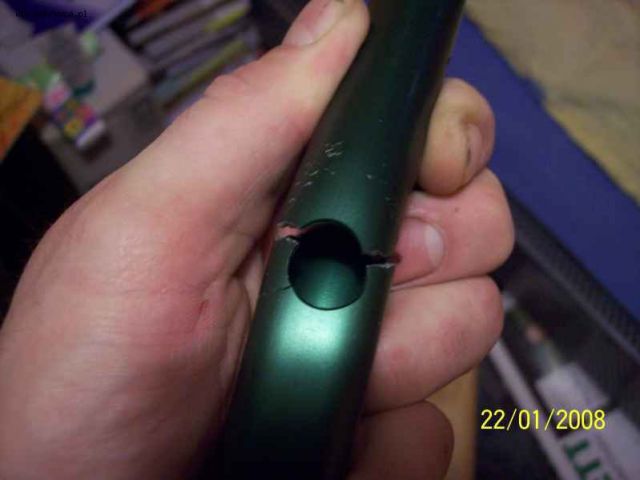

larte Napisano 22 Styczeń 2008 Napisano 22 Styczeń 2008 tutaj zdjęcie z boku - nieco mniejsza dziura z boku prawego i taka sama jest z boku lewego. więc w miejscu pęknięcia brakuje więcej niż 50% materiału rurki. i to nie jest wada technologiczna???
