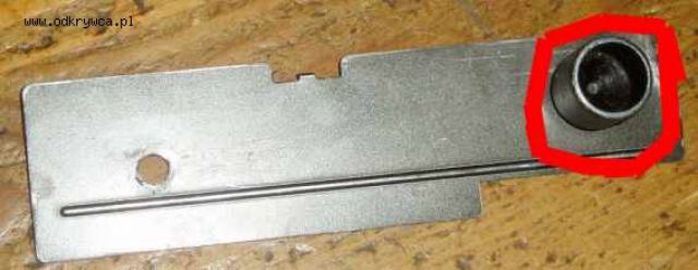

rafpli Napisano 15 Styczeń 2008 Autor Napisano 15 Styczeń 2008 Dzięki za informacje....no właśnie muszę go rozebrać bo nieszczęśliwie na ostatnich manewrach urwał mi się uchwyt zaznaczony na fotce. Ma ktoś jakiś sposób na trwalsze zamocowanie?HejRafał
rafpli Napisano 15 Styczeń 2008 Autor Napisano 15 Styczeń 2008 A więc problem rozwiązałem w następujący sposób. Urwany element został przewiercony na wylot i nagwintowany. Od wewnątrz lekko obcięta śrubka z łbem stożkowym ( świetnie się chowa). Po skręceniu drobne malowanie na czarno. I po problemie.Opisałem bo może ktoś ma podobny problem.PozdrawiamRafał
