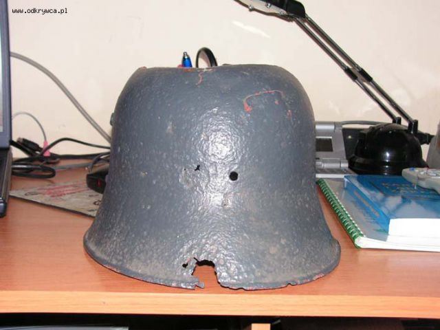

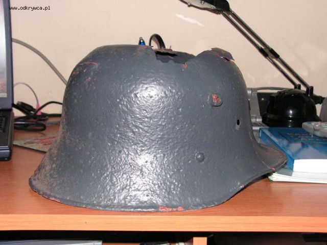

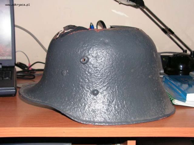

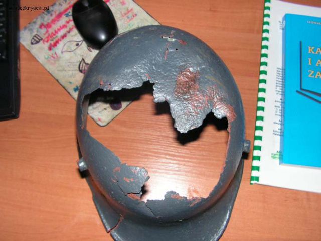

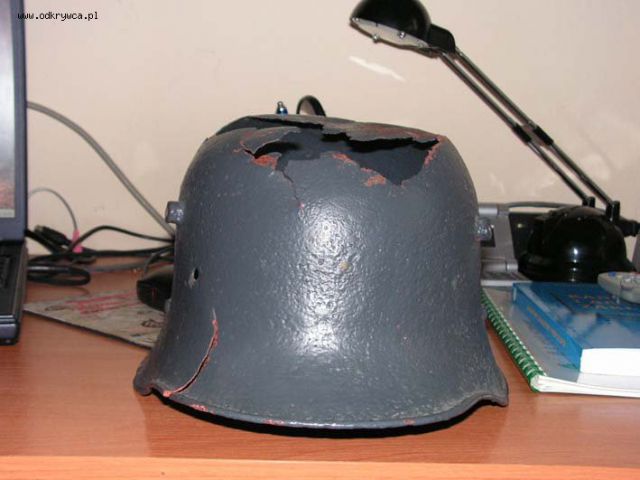

senectus Napisano 6 Grudzień 2007 Autor Napisano 6 Grudzień 2007 Kiedyś wpadł mi w ręce taki oto rogacz jak na załączonych zdjęciach. Chciałbym przywrócić mu pierwotny stan lecz jak widać stan pacjenta jest dość poważny. Proszę kolegów znacznie doświadczonych ode mnie o ewentualne sugestie i pomoc, o ile da się jeszcze coś z nim zrobić. Pozdrawiam.
Cyrograf15 Napisano 7 Grudzień 2007 Napisano 7 Grudzień 2007 Zdjąć farbe (Skansol lub podobne). Następnie elektroliza bo dza wystaje". Wtedy daj fotki o ile coś zostanie, bo stan raczej słaby. Może zostawić tak jak jest?Wojtek
senectus Napisano 7 Grudzień 2007 Autor Napisano 7 Grudzień 2007 I chyba tak zrobie, pozbede sie farby i rdzy, zabezpiecze metal jakims srodkiem i tyle.

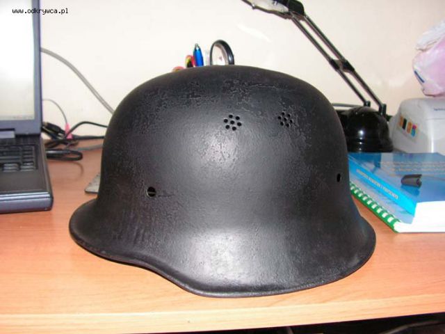

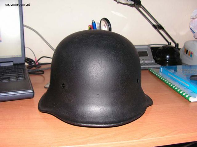

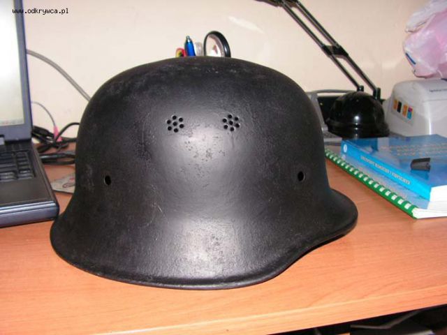

senectus Napisano 7 Grudzień 2007 Autor Napisano 7 Grudzień 2007 Pozwole sobie kontynuowac watek, mam jeszcze taki w duzo lepszym stanie. Mam tylko problem z identyfikacja, czy to jest m34 policyjny?No i mam prosbe jaki kolorek do niego dobrac jak usunac farbe ktora jest teraz, metal wydaje sie byc ok nigdzie rdza nie wychodzi.
steinar Napisano 7 Grudzień 2007 Napisano 7 Grudzień 2007 WitamTu masz linki Wszystko o stalhelmhttp://powstanie-warszawskie-1944.ac.pl/helmets.htmhttp://powstanie-warszawskie-1944.ac.pl/helmets2.htmhttp://powstanie-warszawskie-1944.ac.pl/helmets3.htmhttp://www.powstanie-warszawskie-1944.ac.pl/helmets4_profile.htmA co do reanimacji:Ja bym sie pobawił.Przynajmniej troche poeksperymentujesz jako patolog:)A jeśli nie to moge go od Ciebie odkupić oczywiście za rozsądną cene;)Pozdrawiamsteinar
steinar Napisano 7 Grudzień 2007 Napisano 7 Grudzień 2007 UPS sorki zjadłem jedno hOczywiście stahlhelm:)
senectus Napisano 8 Grudzień 2007 Autor Napisano 8 Grudzień 2007 Dzieki wielkie, znalazlem wczesniej te strone ale cos nie chciala u mnie smigac, ale teraz widze ze jest ok. Z rogaczem zobacze, z profilu to nawet sie ladnie prezentuje na polce. Ciekawe ze dostalem go w miejscu gdzie nie do frontu I wojny swiatowej bylo daleko, razem z helmem dostalem pruska klamre. Czy mozliwe jest ze volkssturm mogl tego uzywac?
Pit_100 Napisano 8 Grudzień 2007 Napisano 8 Grudzień 2007 Pod koniec wojny wyciągano z magazynów wszystkie zapasy i mógł go używać Wehrmacht, a także i Volkssturm.

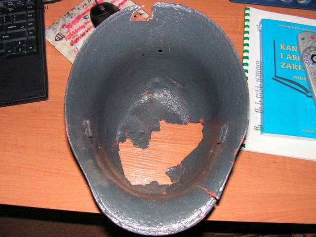

der_bartosz Napisano 26 Grudzień 2007 Napisano 26 Grudzień 2007 Witam! a więc na tą dziurę nie kładź żądnej szpachli, bo to gó... da. Moim patentem na dziury jest papier toaletowy i dwu składnikowy klej do metalu firmy Dragon. Mieszasz klej do jednej substancji po czym wysmarowywujesz cały papier klejem, składasz papier na kilka częśći i jedną wielka płachta zaklejasz dziurę czekasz 12 godzin, substancja zasycha i jest gotowa do obróbki-najlepiej papier ścierny- a potem dopiero nakładaj szpachel w celu pokrycia nierówności. Dość niekonwencjonalna metoda ale gwarantuje, że skuteczna papier najlepiej szary brać a jak chwyci z klejem to jak skała. Pozdrawiam
to17071990 Napisano 26 Grudzień 2007 Napisano 26 Grudzień 2007 Jak umiesz sprawnie wladać szpachla i papierem ściernym to sobie poradzisz
steinar Napisano 26 Grudzień 2007 Napisano 26 Grudzień 2007 WitamJeśli masz dostęp do migomatu to wspawaj część której brakuje.Najpierw uformuj część,a póżniej dotnij hełm do tej którą chcesz wspawać.Czyli jak u Ciebie jest to szczyt hełmu to zrób ten element z kawałka blachy,póżniej przyłóż do hełmu,odrysuj wytnij w hełmie otwór z małym zakładem dopasuj,wspawaj.To nic trudnego sam podpatrując kolegę jak wymieniał progi i nadkola w samochodach doszedłem do jako takiej wprawy.Później szpachla itd.Pozdrawiam
