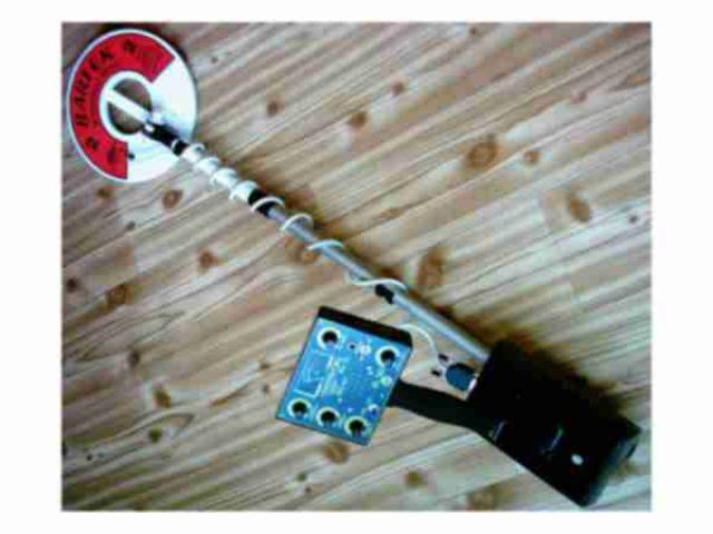

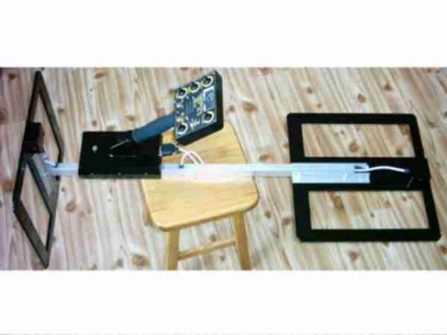

ALL Napisano 28 Grudzień 2003 Autor Napisano 28 Grudzień 2003 Chciałbym pokazać inne rozwiązanie TWO BOX, gdzie istnieje możliwość zamiany sond.Stosownie do potrzeb,można do elektroniki przypiąć płyty lub cewkę 26cm.Ta wersja pracuje w układzie z dopalaczem.Zasięg podniósł się dość znacznie,w przypadku płyt jak i pojedynczej sondy.Jakość zdjęć nie jest najlepsza, ale to nie zależy od mojego komputera,ani od aparatu niestety trzeba się zmieśćić w okienku.POZDRAWIAM ALL
sapertorun Napisano 28 Grudzień 2003 Napisano 28 Grudzień 2003 Pozdrawiam.Napisz jak znacznie podskoczyły" osiągi,jestem bardzo ciekaw.Życzę dalszych sukcesów.
ALL Napisano 29 Grudzień 2003 Autor Napisano 29 Grudzień 2003 Witam.Zasięgi w TWO BOX zdecydowanie wzrosły,średnio od 20% do 25%.W czasie testów upewniłem się w 100% że, zasięgi wykrywacza zależą w głównej mierze od częstotliwości na jakiej pracuje,jak również od gruntu.Częstotliwość np.15Khz ma bardzo duże tłumienie w gruncie, a zdecydownie duże w gruncie np. na polu ornym,łakach i żwirze. Ale i w piasku jego zasięg nie wiele wzrasta, testy przeprowadzałem w czterech rodzajach gruntu.Dlatego prezentowny wyżej wykrywacz pracuje na 5Khz.Przy tej częstotliwości pracuje bardzo stabilnie nawet na maxa.TWO BOX ma rónież inną zaletę zero reakcji na temperatury poniżej zera,testowałem go przy minus 6 stopni zachowywał się bardzo dobrze.Nie podaje co i na jakiej głębokości wykrywa,bo była by to reklama.Wogóle to powinna być osobna strona, dla opisywania takich konstrukcji.Na przykład chciałbym udostępnić dla wszystkich,schemat wykrywacza [do militarii] oraz schemat płytki [układ który jest sprawdzony],ale jest problem z umieszczeniem go w post.Co prawda udało mi się umieścić schemat cewki ale po takich problemach, że to mnie zniechęca do dalszych opisów.Ale mimo to opiszę jeszcze sposoby strojenia cewek do budowy sond. POZDRAWIAM ALL
