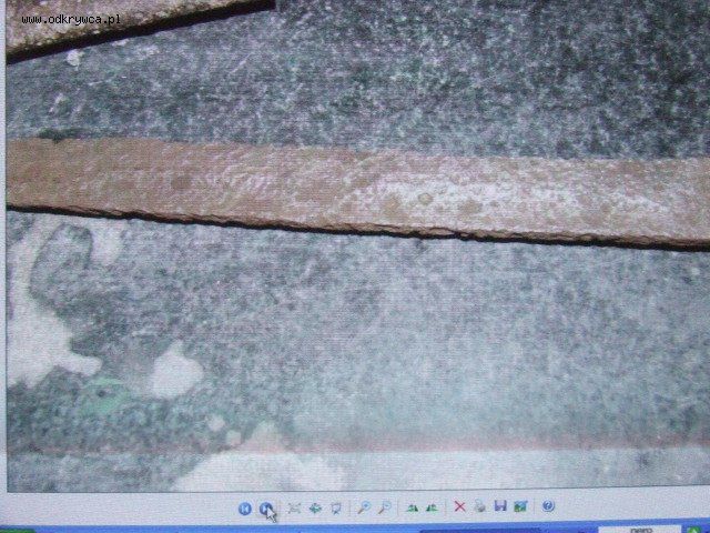

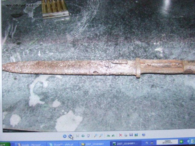

kolekcioner13 Napisano 18 Październik 2007 Autor Napisano 18 Październik 2007 witam kolegów mam do was pytanie jak moge naprawic(wzery) bagnet i go zakonserwowacPZDR
Łukasz Napisano 18 Październik 2007 Napisano 18 Październik 2007 Witam!Pierwsza kwestia- uważam,że wypadałoby owy bagnet do końca wyczyścić. Zdaje się, że widzę jakieś ogniska rdzy...Wżerów niczym nie naprawisz... ew. jedynie zniszczysz owy przedmiot. Nie próbuj skręcać z gó...na bicz!" Szkoda fantów...Pozdrawiam, Łukasz
to17071990 Napisano 23 Październik 2007 Napisano 23 Październik 2007 Powtarzam i powtarzał będę - szczotka , szczotka i szczotka na wiertarce , dobrze wyczyscisz , nie uszkodzisz(przynajmniej tego) i po czyszczeniu tworzy sie swoista warstwa ochronna , ktora zapobiega powstawaniu rdzy (sam nie wiem co to jest)
f35jsf Napisano 23 Październik 2007 Napisano 23 Październik 2007 Ta warstwa to czysta stal bez rdzy:)))Założę się, że wiele osób nie czyści fantów do końca zostawiając ciemną warstwę rdzy (myśląc, że to resztki oksydy), a potem się dziwią się, że po kilku tygodniach pojawia się z powrotem.
to17071990 Napisano 27 Październik 2007 Napisano 27 Październik 2007 NA pewno nie. Przedmioty czyszczone w inny sposób rdza bierze bardzo szybko. Serio
