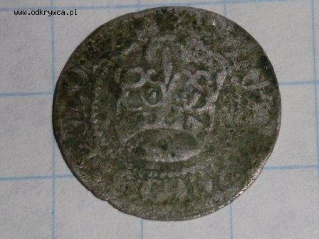

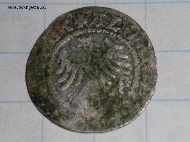

paul Napisano 4 Październik 2007 Napisano 4 Październik 2007 Witam. Przykładowa monetka z wczoraj - dokładnie kwadracik trzeci - (ani mniej ani więcej).
paul Napisano 4 Październik 2007 Napisano 4 Październik 2007 Niestety chyba sporo tego ominąłem ustawiając powyżej trójki.Pozdrawiam!
