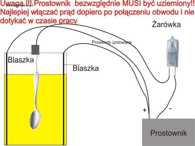

cypis1410 Napisano 30 Wrzesień 2007 Autor Napisano 30 Wrzesień 2007 Witam.Panowie potrzebuje jasnego objaśnienia jak usuwa się rdze za pomocą elektrolizy, jak mam to zrobić, w jakim roztworze ją sie przeprowadza, jakie bieguny należy podłączyć i do czego po prostu wszystko od podstaw, z góry dziękuje.

RayanPeter Napisano 2 Październik 2007 Napisano 2 Październik 2007 Nie ma spr.Tylko faktycznie zasilacz musi byc dosc odporny na przeciazenia(czy jakos tam ) bo slabiutkie szybciutko sie przepalaja;(Pozdrawiam.
Daro76 Napisano 2 Październik 2007 Napisano 2 Październik 2007 Witaj ponownie Rayan mam pytanie co do prostownika jakie powinien mieć parametry żeby zaraz go nie spalić. A co do łyżki to może ją po prostu cifem załatw czasami to pomaga. Pozdro.
RayanPeter Napisano 2 Październik 2007 Napisano 2 Październik 2007 hmm nie potrafie odpowiedziec na to pytanko.Ja uzywam starego prostownika z warsztatu kawal kolubryny;) z mozliwoscia 24V i 12V oraz jakimis posrednimi napieciami i nic sie nie stalo.Wazne zeby mial regulacje napiecia bo w zaleznosci od wielkosci przedmiotu reakcja moze bc dosc burzliwa;)Niestety nie moge polecic Ci zadnych wytycznych ale jezeli twoje fanty nie beda duzych gabarytow to zwykly prostownik ( z bezpiecznikiem najlepiej) powinien wytrzymac.Na tamtej stronce podaja jakies parametry wiec pewnie najyzsze sa najlepsze.A co do łyżeczki to niestety cif zawiodł;(pozdrawiam.
Cyrograf15 Napisano 3 Październik 2007 Napisano 3 Październik 2007 Prostownik powinien być z regulacją prądu. Im solidniejszy tym lepiej. Przed spaleniem można się zabezpieczyć wstawiając w szereg żarówke (zwykle optymalna to 21W 12V od kierunkowskazu).Wojtek
Peter Napisano 3 Październik 2007 Napisano 3 Październik 2007 Kurna, jeszcze raz (już dwa razy (chyba) bylo pisane.1. Prąd z prostownika zalezy od: - wielkosci powierzchni czyszczonej" - wprost proporcjonalnie (czyli im większa powierzchnia tym większy prąd) - radzaju elektrolitu - wielkości napiecia a właściwie rezystancji obwodu.2. Zbyt duży prąd (napiecie) może uszkodzić przedmiot.3. Jak napisał Cyrograf. Żarówka włączona w szereg zwiększa rezystancję obwodu , odkłada się na niej część napięcia, czyli ZA żarówką napięcie będzie niższe niż przed. Żarówka w pewnym stopniu STABILIZUJE czyli łagodzi zmiany prądu.4. W galwanotechnice (np. srebrzenie)przedmiot pokrywany" podłącza się do + (anoda)zasilania a źródło srebra do - (katoda). W elektrolizie dążymy do rozłożenia (głównie tlenków) - redukcji, czyli powinniśmy odwrócić połączenie. Katoda (-) do przedmiotu , anoda (+) do np żelaznej blaszki ustawionej pinowo w elektrolicie. Uwaga kabelek + nie moze być zanurzony, czyli krawędź blaszki musi wystawać NAD powierzchnię elektrolitu. To samo z kablem - . Jasność świecenia żarówki świadczy o wielkości prądu w obwodzie ( im swieci jaśniej, tym większy prąd). Żarówka jest również świetnym zabezpieczeniem przed zwarciami (po prostu zaczyna świecić pełnym światłem. Najlepiej jak ma 12V dla prostownika 12V i 24V dla prostownika 24V ( żarówka 24V = dwie jednakowe żarówki 12V połączone w szereg ). UFF !!! Prościej chyba nie można.Niezła strona na e tematy" : http://monety.vitnet.pl/chemia/chemia_dla_kolekcjonera.pdfPolecam

Peter Napisano 3 Październik 2007 Napisano 3 Październik 2007 I jeszcze jedno. Elektrolity - najprostszy - roztwór soli w wodzie. Ostrzegam przed fabrycznymi" - w większości to TRUCIZNY.
