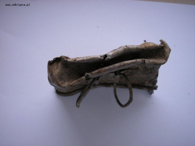

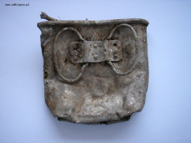

grand21 Napisano 20 Wrzesień 2007 Autor Napisano 20 Wrzesień 2007 Witam !! Jak zrobić żeby było cacy ?? ( wyprostowane bardziej )Dodam ze ma troche org. farby i szkoda by bylo aby zeszła :/http://www.fotosik.pl/pokaz_obrazek/23459be533b26317.htmlhttp://www.fotosik.pl/pokaz_obrazek/837dd9998126e6e2.html
Cyrograf15 Napisano 21 Wrzesień 2007 Napisano 21 Wrzesień 2007 Umyć i klepać drewnianym młotkiem na drewnianym kopycie.Wojtek
Czarek Napisano 25 Wrzesień 2007 Napisano 25 Wrzesień 2007 a co do oczyszczenia po wyprostowaniu polecam:http://www.odkrywca.pl/pokaz_watek.php?id=298541#298618gotujemy przez godzinkę albo 2 co 20 minut wyjmując i czyszcząc ajaxem
Arbi1000 Napisano 15 Listopad 2007 Napisano 15 Listopad 2007 Z tego to już chyba nić się nie wyciągnie?
Czarek Napisano 18 Listopad 2007 Napisano 18 Listopad 2007 ja tam bym spróbował-w najgorszym przypadku się wyrzuci-zaszkodzić już mu nie można i tak;)zacznij od rozprostowania lekko porozginaj go a potem już tylko mały młoteczek jakieś drewniane klocki,listewki itp odrobina cierpliwości i może coś sie da wyklepać-aluminium jest bardzo plastycznym materiałem-dużo można z niego wyciągnąć"-a jaka satysfakcja potem!

Cyrograf15 Napisano 21 Listopad 2007 Napisano 21 Listopad 2007 Ten kubek to faktycznie wrak ale jest znakomity aby zdobyć doświadczenie w klepaniu/prostowaniu. Jak się trafi lepszy stan to będzie łatwiej go nie zniszczyć a naprawić.Wojtek
