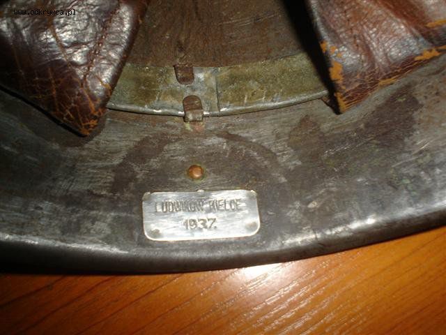

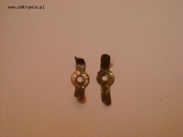

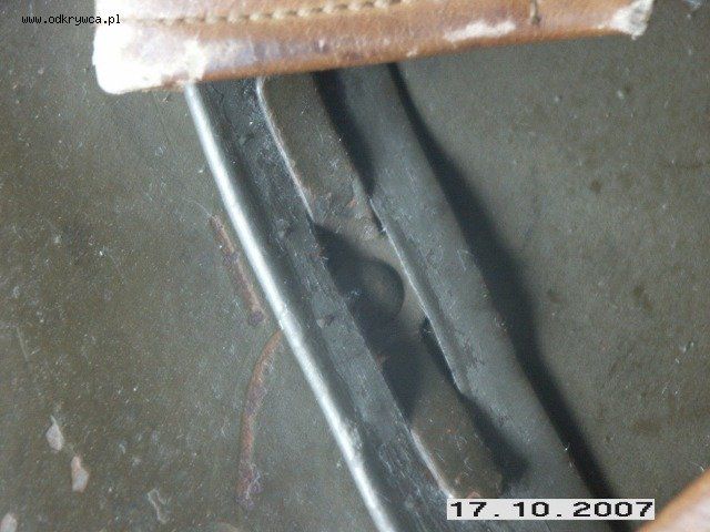

Filutek Napisano 4 Listopad 2007 Autor Napisano 4 Listopad 2007 Obręcz hełmu jest mocowana na 3 wąsach przymocowana do skorupy za pomocą pojedynczego, stalowego nitu.

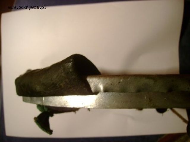

Filutek Napisano 4 Listopad 2007 Autor Napisano 4 Listopad 2007 tu dokładnie widac kształt wasa po zdjęciu obręczy. dokładny rysunek techniczny podam w następnych wejsciach.

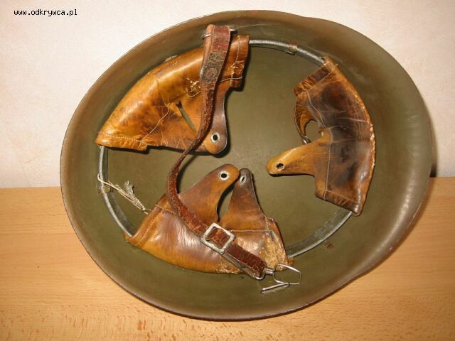

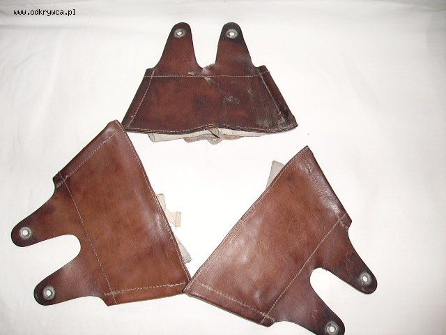

Filutek Napisano 4 Listopad 2007 Autor Napisano 4 Listopad 2007 Wąsy w całej krasie. Do naszego hełmu potrzebujemy jednak 3 sztuki.

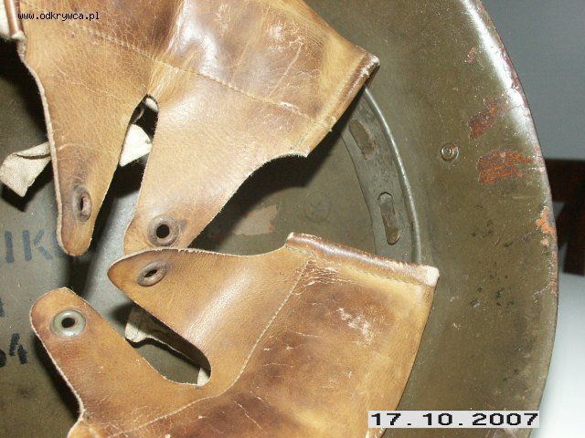

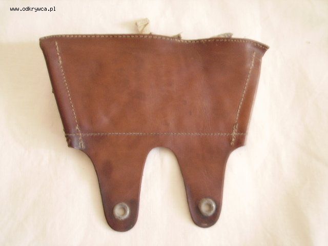

Filutek Napisano 4 Listopad 2007 Autor Napisano 4 Listopad 2007 A tu sposób mocowania obręczy w starszych produkcjach hełmu wz.31
Filutek Napisano 4 Listopad 2007 Autor Napisano 4 Listopad 2007 A tu jeszcze inaczej. Jak widac pomysłowośc naszych konstruktorów nie znała granic.

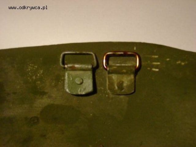

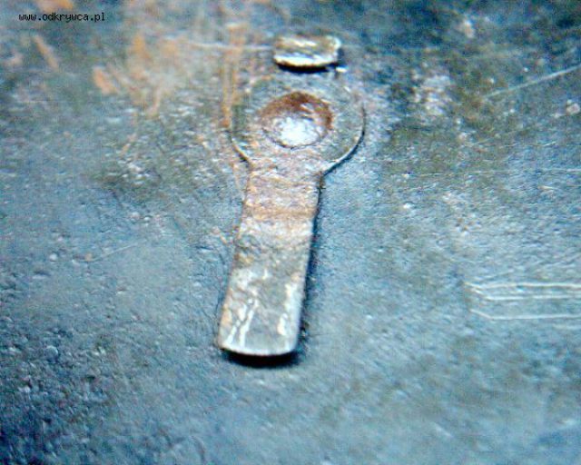

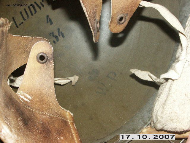

Filutek Napisano 4 Listopad 2007 Autor Napisano 4 Listopad 2007 Uszka do podczepienia podpinki możemy zrobic ze zwykłego hełmu powojennego. Wycinamy wg. poniższego wzoru bez szkody, że oszpecimy nasz hełm. Na pierwszy żut oka różnią się tylko grubością spinki, choc spotykałem także i takie grube w oryginalnych 31-ach. Poglądowo patrząc po lewej jest oryginał po prawej kopia współczesna wycięta z 50-tki.

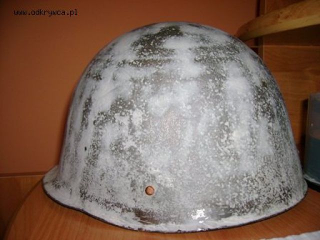

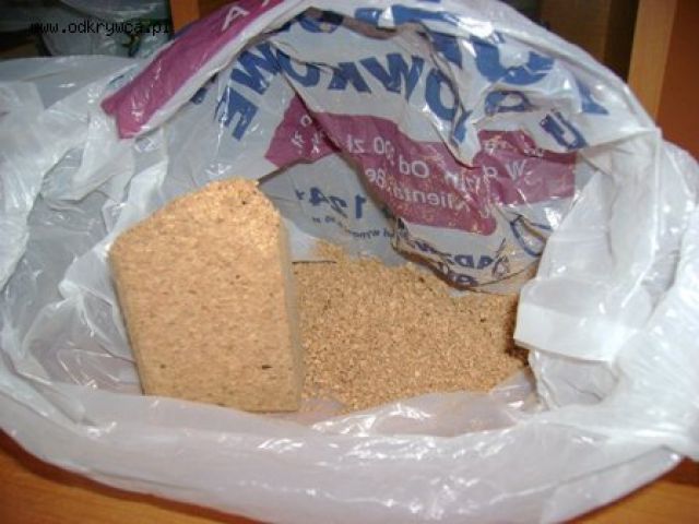

Argonauta Napisano 4 Listopad 2007 Napisano 4 Listopad 2007 Tu masz Kolego przyklad salamandry poznej produkcji z drobna granulacja korka.

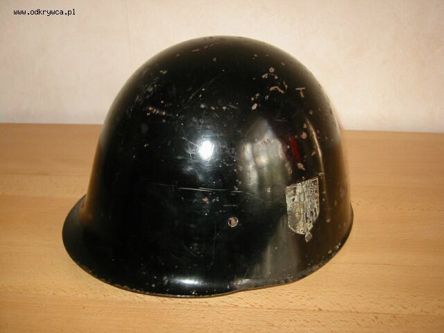

Argonauta Napisano 4 Listopad 2007 Napisano 4 Listopad 2007 I na koniec maka ciekawostka, czyli jak wz 31 robil kariere u okupanta.

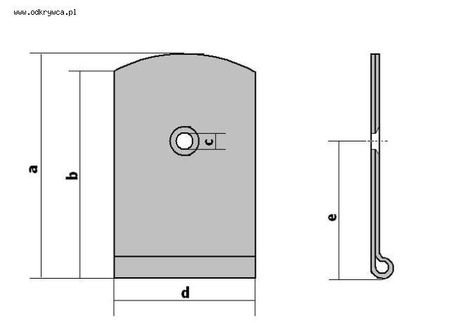

Filutek Napisano 4 Listopad 2007 Autor Napisano 4 Listopad 2007 Dzięki, Grzebiąc w necie natrafiłem na schemat wymiarowanego uszka do mocowania podpinki. Podziękowania przy tam dla kolegi ppp.p.Rozmiarówka a-19,1, b-17,5, c-6, d-17,5, e-12, f-11,5, g-22,5, h-0,8

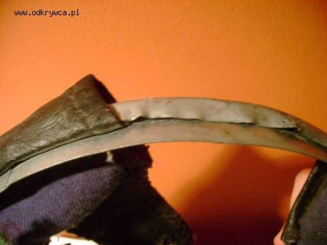

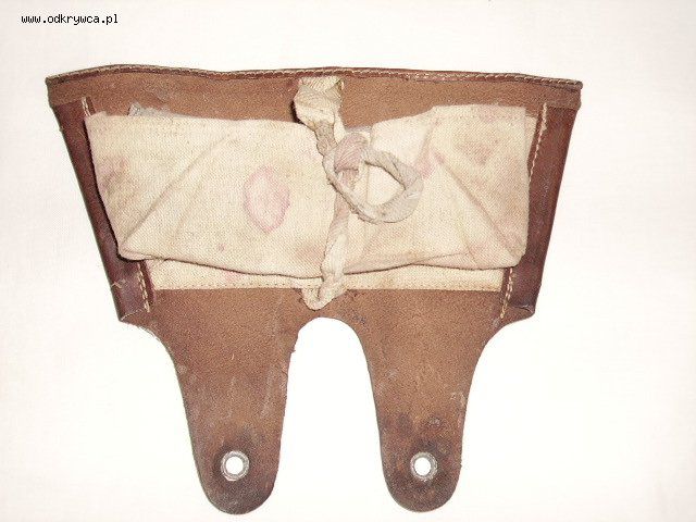

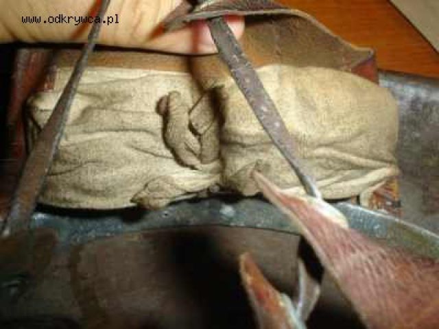

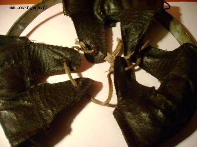

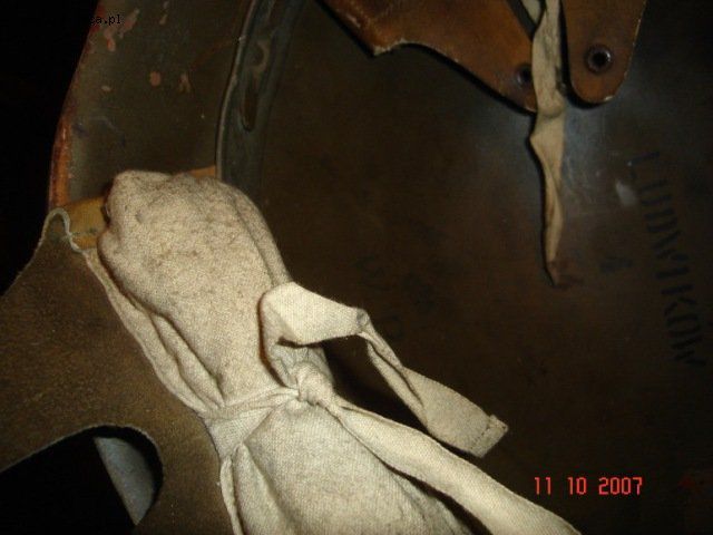

Filutek Napisano 4 Listopad 2007 Autor Napisano 4 Listopad 2007 Przejdziemy teraz do obręczy. Wbrew pozoro dośc łatwo ją zrobic samemu. jest zbudowana z ocynkowanej blachy ok. 0,5 mm łaczonej, przynajmniej u mnie pod poduszką w części czołowej na tzw. zakładkę ok. 2cm.

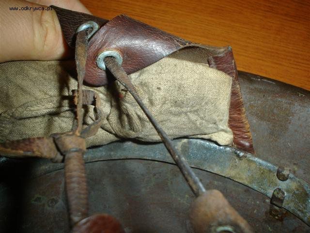

Filutek Napisano 4 Listopad 2007 Autor Napisano 4 Listopad 2007 Szerokośc obręczy to ok. 3 cm, przy czym widoczna jest tylko częśc 1,8 centymetrowa. Reszta wywijana jest do tyłu przylegajac bezpośrednio do ścianek hełmu. Jak widac fasunek przyciśnięty jest właśnie pod tą niewidoczną dla oka częścią.
Filutek Napisano 4 Listopad 2007 Autor Napisano 4 Listopad 2007 Przyciśnięty i przyklepany fasunek nie powinien wypaśc.

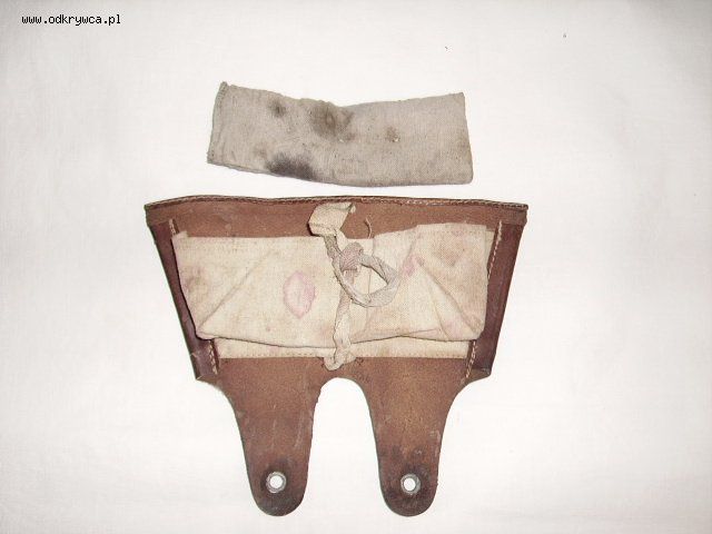

Filutek Napisano 4 Listopad 2007 Autor Napisano 4 Listopad 2007 Cztery zdjecia zapożyczone zostały ze strony GRH Grupa Operacyjna Śląsk. Obrazują w piekny sposób budowę pojedynczych skórek.
Filutek Napisano 4 Listopad 2007 Autor Napisano 4 Listopad 2007 W następnym odcinku......Przygotujemy korek do stworzenia salamandry!!!!!
