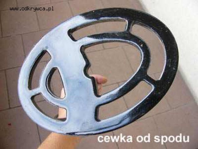

sławek1989 Napisano 19 Sierpień 2007 Autor Napisano 19 Sierpień 2007 CZy te pekniecie koło napisu może wpływać na prace wykrywacza??
Darek419 Napisano 19 Sierpień 2007 Napisano 19 Sierpień 2007 Witam.Tak może.Woda i wilgoć wpływa na pracę wykrywacza.Zaklej to ładnie poxyliną lub innym klejem epoksydowym.
ColdDemons Napisano 19 Sierpień 2007 Napisano 19 Sierpień 2007 Oj ładnie żeś tą cewkę rozłupał!!!!!! Tak jak radzi kolega zaklej to klejem dwuskładnikowym no. poxyliną lub poxypolem!!! A w przyszłości radzę używać osłony cewki!!!

sławek1989 Napisano 19 Sierpień 2007 Autor Napisano 19 Sierpień 2007 To wykrywacz wystawiony na allegro. chce kupić garretta 250. Nie wiem czy warto. Ma pęknietą cewke,zdjecie przedstawia tą wade.
Darek419 Napisano 19 Sierpień 2007 Napisano 19 Sierpień 2007 Jeżeli nie ma -dziury- na wylot to tak jak pisałem zaklejenie żywicą powinno wystarczyć i nie będzie przeszkadzać w eksploatacji.pozdroNo i oczywiście rozsądna cena.
