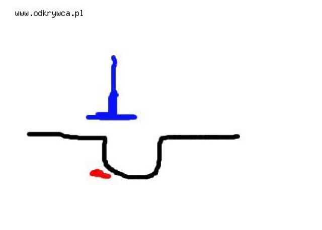

kopijnik2 Napisano 3 Lipiec 2007 Autor Napisano 3 Lipiec 2007 to potwierdza i moje obserwacje...po dwóch machnięciach obiekt na łopatce, jeśli głębiej - mogę ocenić czy na ściance (której) dołka czy na dnie...niezależnie od rozmiaru obiektu...co w dynamiku sprawiało niejakie problemy...dzięki Arkadioi pozdrawiam...
